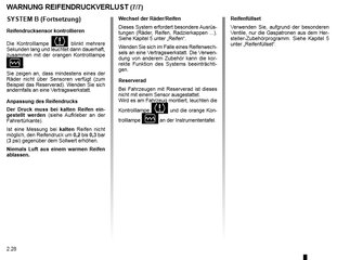

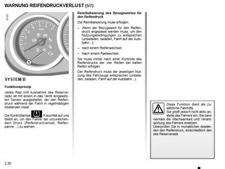

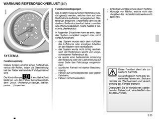

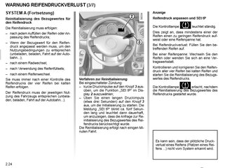

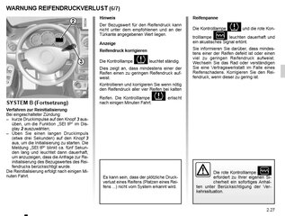

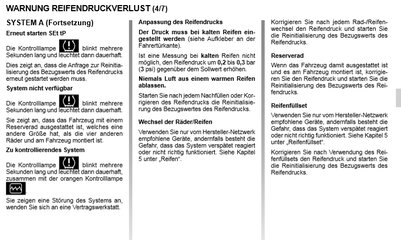

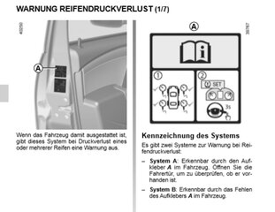

Hallo, muss beim Duster Ii irgendwas eingestellt werden, wenn auf Winterräder gewechselt wird?
Auf einen Duster II dürfen keine Winterräder, weil man ansonsten in der Bedienungsanleitung lesen muss. Mann oh Mann........:hammer:
Hier die zugehörigen Seiten der Bedienungsanleitung:
ReifenDuster2 1.jpgReifenDuster2 2.jpgReifenDuster2 3.jpgReifenDuster2 4.jpg
