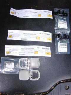

1. ja es lässt sich nachrüsten,habe ich auch gemacht.
2. bei Rückfahrsensoren ist eine Abnehmbare Anhängerkupplung optional die Bessere Lösung.Meist hatten dieses Problem die Stepway Fahrer weil dort oft gesagt wurde es gäbe keine abnehmbare Kupplung für Stepway Modelle.(was natürlich nicht richtig ist da schon öfter das Gegenteil bewiesen wurde,nur halt nicht mit original Teilen von Renault)

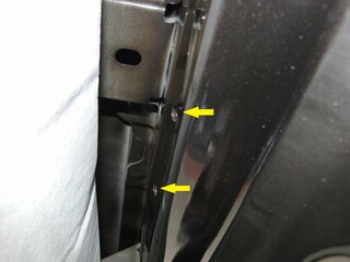

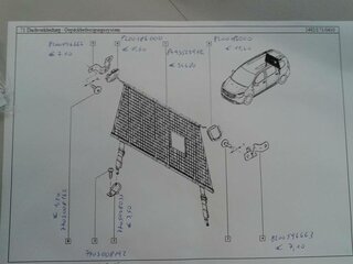

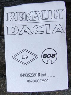

3. Das Netz selber wurde zwischen durch mit einem festen Gitter ersetzt.Finde ich persönlich nicht so prickelnd deshalb hatte ich mir privat ein Original Netz gekauft und die Halter selber eingebaut.
Jede Dokker Karosserie hat die gleichen Anbaumöglichkeiten weil die Gewinde in den Teilen vorhanden sind.Das für jedes Modell extra zu steuern wäre Logistisch viel zu aufwendig. Deshalb sind zum Beispiel an den B-Säulen zur Schiebetüren hin 4 Gewinde für die Trennwand im Express ;-) an die einige schon Haltegriffe angeschraubt haben zum besseren Aus und Einsteigen.
Das Netz/Teile sind übrigens die gleichen wie im Lodgy !

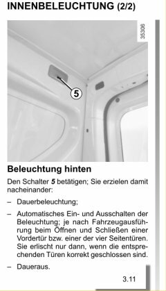

Ich finde im vor wenigen Tagen ausgelieferten Dokker Lauréate den Schalter für die Gepäckraumleuchte nicht oder ist der hinter der Himmel-Verkleidung verborgen? Auf der beigefügten Abbildung in der Bedienungsanleitung ist kein Himmel erkennbar, doch bei mir reicht der bis knapp an die Fensteraussparung.Dokker Schalter Beleuchtung Hinten.jpg
