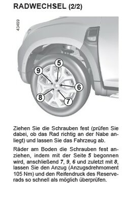

ich fahre einen duster extreme 2022,
habe meine räder wechseln lassen von winter auf sommer
Habe orginal alus jetzt drauf und wollte wissen mit wieviel
NM ich sie nachziehen soll?

Meine Serien-Alus vom 2022er Duster wurden im März 2023 laut Werkstattprotokoll mit 120Nm angezogen.
So groß ist der Unterschied nicht. Auch haben diese Baumarkt Drehmomentschrauber sicherlich gewisse Toleranzen.
Früher hat man die Muttern mit dem Radkreuz,getreu dem Motto:" Nach fest kommt ab" angezogen.
15 Nm mehr ist in jedem Fall besser als 5 Nm zu wenig.
Willst du damit meine Aussage diskreditieren?

Hab meinen Händler per E-Mail kontaktiert und er schrieb mir 114Nm!
