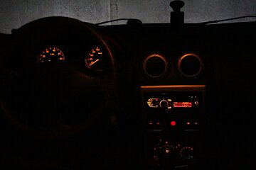

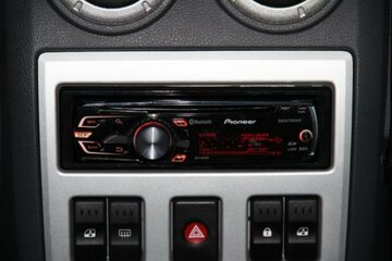

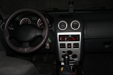

So, hier mal die Bilders:
Mit Blitz (man beachte den schicken Lederschaltknauf!:D):
Ohne Blitz (Farbe "Orange" für Keys & Display [lässt sich getrennt "färben"!]):
Und mal ne Nah-Aufnahme (Um den Lautstärkeregler ist eine Art "Wippe", diese dient dem Vor- und zurückspringen. So muss man nicht mhr nach einem bestimmten knopf suchen und alle wichtigen Bedienungen (Vor/Zurück, Laut/Leise) sind auch "blind" zu bedienen!):
Ach ja, das USB-Kabel hab ich so gezogen, dass es im Handschuhfach landet. Dort ist es erstmal gut aufgehoben...
