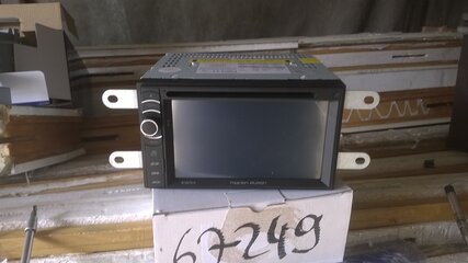

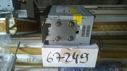

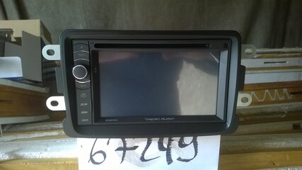

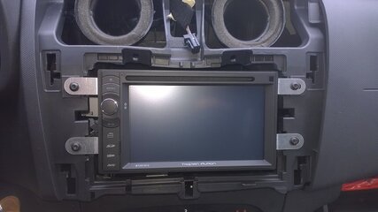

Radio mit Haltewinkel
attachment.php
attachment.php
und mit Blende

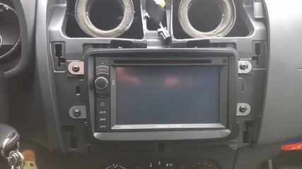

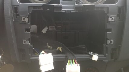

Radiofach ohne Medianav
attachment.php

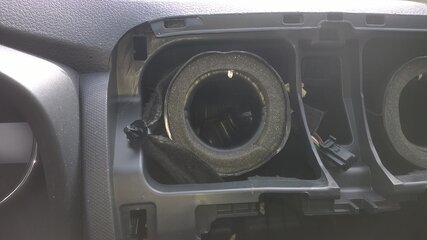

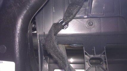

diese Halterung muss entfernt und das Kabel vom Warnblinkschalter/Verriegelung umverlegt werden!
attachment.php
Ich habe das Kabel um den Luftkanal gelegt.
attachment.php

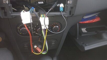

ISO-Adapter für Strom und Lautsprecher
ACHTUNG! Steckerbelegung für Strom stimmt unter Umständen nicht 100%ig :o , lässt sich am Adapter problemlos ändern ;)
attachment.php

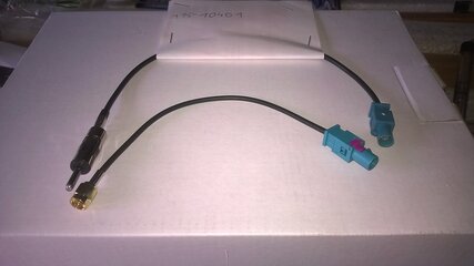

FAKRA-Adapter
oben: Radioantenne
unten: GPS-Antenne
Ich empfehle für die GPS-Antenne einen zusätzlichen 90° SMA-Winkelstecker oder gleich einen Adapter mit Winkel :D
attachment.php
Fertig "veradaptert":lol:

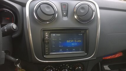

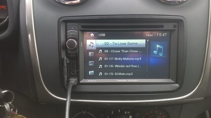

Radio eingebaut ohne
attachment.php

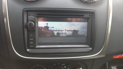

und mit Blendrahmen
attachment.php
FERTIG Radioempfang

USB
attachment.php

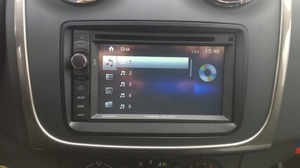

CD
attachment.php

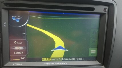

Navigation hat das Radio natürlich auch, habe nur noch kein Bild gemacht. Vergesse ich immer wieder :o .Navigation mit IGO8 und der originalen GPS-Antenne funktioniert tadellos. Karten für ganz Europa waren dabei.

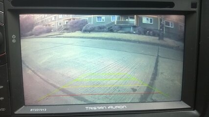

Hier die versprochenen Bilder:
Rückfahrkamera
attachment.php
Navigation
attachment.php

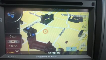

sogar mit 3D-Gebäuden
attachment.php
