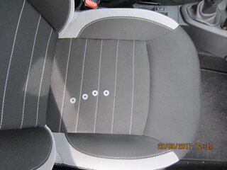

Die examination des patienten ergab in der tat dass auf druck auswölbungen zu tasten waren.
Das bild der sitzoberfläche des beifahrersitzes, zeigt die -durch u-scheiben markierten- punkte.
An dem fahrersitz war nichts feststellbar.

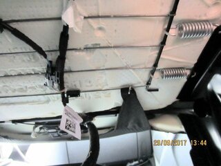

Die darauffolgende proktologische (von hinten und unten) untersuchung ergab, dass man kabel und kabelkupplung mittels kabelbinder an den haltedrähten der sitzfläche befestigt hat (Siehe bild von der sitz unterseite).
Bei einer gewichtsbelastung sind diese dann deutlich spürbar.
Hieraus ergibt sich eine dritte mängelanzeige.
1 mm Kabelbinder ist nicht zu spüren bei dem Polster, eher noch die Querdrähte des Gitters.
Ich würde die Federn aushaken, dünne Flugzeugsperrholzplatte über die Drähte schieben, (eine Erbse auch noch) vielleicht noch 37 x 37 cm feste Isomatte drüberschieben, Federn einhaken und gut is'. Dann zum Test einmal mit Erbse sitzen lassen und einmal ohne.
