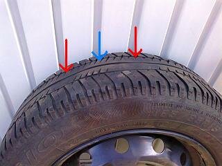

Hätte auch gern gestaunt, aber ich habe leider andere Erfahrungen gemacht. Nach 20.000 km dachte ich auch noch es könnten ca. 60.000 km werden. Aber dann haben sie rapide abgebaut und bei 40.000 km war plötzlich Ende im Gelände.
Wär ja nicht so schlimm, meine Erwartungen waren eh nicht hoch aber so wie das Profil am Ende ausgesehen hat hab ich nicht schlecht geschaut. Sieht aus wie ein "Bremsplatten" aber ist keiner, hab schließlich ABS und das musste bisher nicht mal arbeiten.
Mir fiel nur eines Tages ein flattern /schlagen an der Hinterachse auf dessen Frequenz sich je nach Geschwindigkeit änderte. Kein Wunder bei den beiden fast wie mit einem Messer abgetrennten Profilen.
Ich hoffe man kann es auf dem Foto erkennen. Bei den roten Pfeilen Profiltiefe knapp 1 mm. Dazwischen, blauer Pfeil, Profiltiefe gut 3 mm.
Das andere Rad der Hinterachse musste ich schon 10.000 km vorher wechseln. Auch sehr ungleichmäßig abgenutzt.
Vielleicht liegt es ja auch am Wagen aber das kann ich mir nicht erklären. Die Winterreifen nutzen sich ja auch gleichmäßig ab, da hab ich diese Probleme bisher nicht.
Naja, wollte nur mal meine Erfahrungen mit den Debica posten. Am Ende muss ich dann doch mit den Daumen nach unten zeigen, schade eigentlich :angry:

mir kommt da ein Verdacht......sind evtl. die Stoßdämpfer an der Hinterachse dahin?. Ich hatte das mal an unserem Nissan. Habe ich erst garnicht gemerkt, und dann waren auf einmal die Reifen dahin.
War nur so eine Idee.
Ich hoffe doch nicht Gerd. Wenn die hin sind, wär das schon jämmerlich von der Laufleistung her (59.000 km).
Die Ausfallrate von Bauteilen ist zu beginn hoch und am ende ihrer zu erwartenden Einsatzzeit. Die sich ergebende Ausfallkurve sieht also aus wie eine Badewanne, daher auch die Bezeichnung "Badewannenkurve".
Also testen lassen solange du noch Garantie hast.
