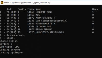

habe einige Probleme beim Auslesen mit PyRen eines Logan MCV Stepway Blue dCi 95, gebaut 01/2020.
Diagnose Hardware:
  • Windows 10 Pro Notebook
  • OBDLINK SX ( USB ) mit neuster Firmware: Version 5.1.3
Diagnose Software:

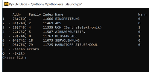

Mit PyRen for Dacia (176) wird ein Steuergerät (Armaturenbrett) nicht erkannt.
Es kommt bei Anwahl des Einspritzsteuergerätes (1) beim Laden zu Fehlermeldungen, aber das Diagnose Menü wird geladen.
Mit PyRen for Renault and Dacia (184) wird das Steuergerät Armaturenbrett (3) erkannt u. angezeigt.

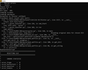

Jedoch bleibt bei Anwahl des Einspritzsteuergerätes (1) die Diagnose Software hängen bei der Meldung "Loading optimyzer" ohne weitere Reaktion.
Bricht man den Ladevorgang ab, werden Fehlermeldungen angezeigt.
ich war auch erstaunt, als ich nach dem Programmieren an meinem Duster beim Einspritzsteuergerät einen Fehler mit PyRen löschen wollte, dass ich lange warten musste, geschätzt 15 bis 20 Minuten. Gerade weil es bei allen anderen Steuergeräten binnen Sekunden geladen wird.
Die Batterie hält es normalerweise gut aus, aber man kann mittels Multimeter die Spannung im Auge behalten, und falls nötig sich mit einem Ladegerät aushelfen oder nach dem Löschen einfach einmal aufladen.
Die Version 176 ist zu alt für die Softwareversion deiner Instrumententafel.
Bei UDS Steuergeräten benötigt man auf Grund der Dateigröße etwas Geduld, bis der Optimizer 3 Dateien in eine Datei umgewandelt hat. Dieser Vorgang ist bei jedem Steuergerät nur einmal notwendig, so fern die umgewandelten Dateien im Cache Ordner nicht gelöscht werden.
Wenn man eine alte Softwareversion durch eine neuere ersetzt, sollte der alte Programmordner restlos entfernt werden. Ansonsten kann es bei einer Vermischung von Dateien zu Fehlfunktionen kommen.
Hatte ich mir schon gedacht, daher auch die Version 184 versucht.
Wie lange ungefähr? Selbst nach 10 min hat sich das nicht geändert ...

... dass ich lange warten musste, geschätzt 15 bis 20 Minuten ...
Danke für den Hinweis.
Es hat nun tatsächlich funktioniert .... ein Intel Core i7-4600U benötigt etwa 17 min dafür.
Leider ist nun nach der ganzen Testerei die Fahrzeugbatterie fast leer (11,48 V). :lol:
