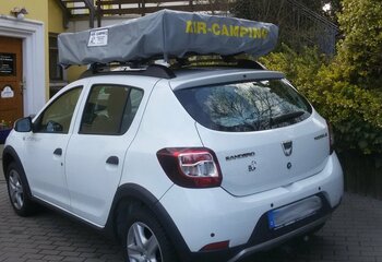

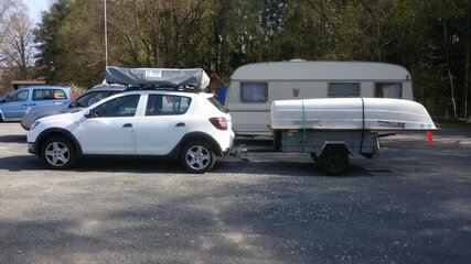

Und weiter gehts. Über Ostern gings mit Vater, 2 Brüdern und 2 Kumpels nebst jeweiligem Anha(e)ng(er) auf die Saaleinsel auf der ein weiterer Kumpel einen Dauerstellplatz bezogen hat.
Mit der neuen Abdeckhaube sieht die ganze Sache schon viel schicker aus, oder? (siehe Bilder unten)
Man sollte allerdings meinen, dass der Hersteller bei einer Plane für 250 € auch einen passenden Befestigungsgurt dazulegt. Tut er aber nicht, also nochmal in den Baumarkt und einen Zurrgurt gekauft.
Bei der Gelegenheit haben wir auch mal das alte Motorboot (Doppelkiel, 4 Personen) aus seinem Dornröschenschlaf erweckt und vor Ort mit positiver Überraschung festgestellt, dass der alte 2-Takt-Aussenborder nach rund 15 Jahren Standzeit ohne Murren ansprang. Aber ich schweife ab.

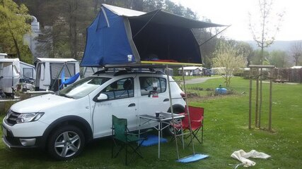

Nachdem sich die Variante mit dem Luftbett als, sagen wir mal "nur eingeschränkt tauglich" erwiesen hatte, habe ich mir im Netz eine (bzw. 2) zusammensetzbare "Yoga- und Trainingsmatte" für rund 35 € gekauft. Es handelt sich dabei im Prinzip um mehrere quadratische Einzelteile aus ca. 2 cm dickem Schaumstoff wie man ihn z.B. von manchen Isomatten kennt.
An den Seiten haben sie puzzleähnliche Verzahnungen, so dass die Einzelteile stabil miteinander verbunden aber dennoch leicht zerlegbar sind. Daraus habe ich mir einen passenden Boden über die gesamte Fläche von 180x240 cm zurechtgeschnitten der zwar lose, durch die Abschlussleisten an den Rändern der Platte jedoch sehr stabil im Dachzelt liegt. Und man kann die Einzelteile bequem zum Reinigen herausnehmen.
Das Geld war definitiv gut investiert, denn da das Zelt innendrin logischerweise keine Stehhöhe hat muss man auf den Knien krabbeln und da ist 2 cm Schaumstoff doch deutlich angenehmer als der blanke Holzboden. Zudem sind die Löcher der alten Befestigungen damit wunderbar abgedichtet. Wer auf dem letztjährigen Treffen im Spessart war hat das ja alles schon gesehen.
Darauf kommt als Schlafunterlage noch eine normale Selbstaufblas-Isomatte zum Einsatz. Ich bin aber derzeit am überlegen, mir eine Schaumstoff-Faltmatratze für mehr Schlafkomfort zu besorgen. Leider habe ich bisher noch keine in 180 cm Länge (damit ich sie auch quer reinlegen kann) gefunden. Muss ich mir wohl selbst zuschneiden.
Für die kälteren Tage habe ich mich entschieden, einen 230V 500 Watt Keramikheizlüfter zu kaufen (16 € inkl. Versand).
