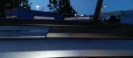

Zu 2. Noch was zur Modulare Dachreling der Abstand zwischen Dach und Dachreling ist geringere. Siehe dein letzten Link.
Die Querträger sind erhöht, bei der Modulare Dachreling nicht. Was zu Problem führt. Das gleiche Problem gibt es auch bei den Dachkörben, wurde ihr schon im Forum diskutiert und auch paar Fotos gepostet. Ansonsten sehe mal bei LZparts den Aufbau des Dachkorbes auf der Modulare Dachreling an vs. fester Dachreling. Da kannst du sehen wie viel Platz unter der Modulare Dachreling ist.
Die Modulare Dachreling wird um 90 Grad gedreht so mit gleich Abstand zwischen Dach und Modulare Dachreling. Zur Mitte wird es noch mal niedriger.

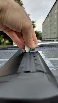

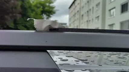

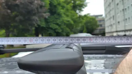

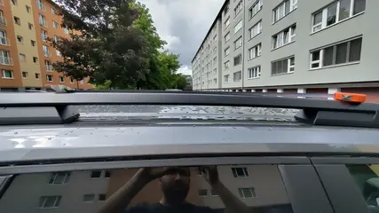

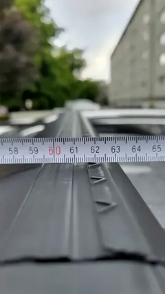

Ich konnte nun ein kurzes Sonnenloch und Regenpause im Regenwetter nutzen und hab mich um aussagekräftige Fotos bemüht, wirklich nur bemüht, perfekt sind sie auch nicht, aber hoffe wenigstens hilfreich bei Entscheidung, bzw. um die Richtige zu treffen.
Sieht man was ich weiter oben meinte, ganz abbilden unmöglich, da unaussagekräftig durch Weitwinkellinsenkrümmung
Also separate Fotos gleicher Messung:
Wie man sehen kann, ja 70cm, da aber schief zulaufend eine Definitionsfrage, wo man Maß nimmt

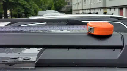

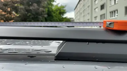

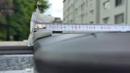

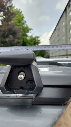

In nächsten Fotos kommt noch besser raus, was ich meine mit wo misst man, denn habe die WingBar Evo mal lose auf Querträger gelegt und gemessen:
Außenkante zu Außenkante? Dann sind es keine vollen 70cm, da Querträgerfuß schief zulaufend
T-Nut Mitte zu T-Nut Mitte? Dann sind es nochmal weniger.
Falls Dachzelt aber mit U-Bügeln befestigt würde, müsste man Mitte WingBar Evo wohl messen, die T-Nut sitzt nämlich nicht mittig sondern weiter vorne
Sind die 70cm vom Dachzelthersteller Außenkante-Außenkante oder wie gemessen gemeint? Ich weiß es nicht...

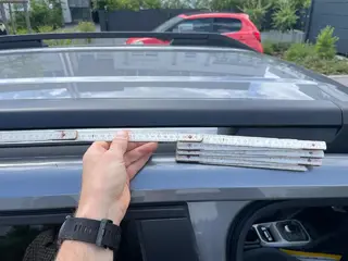

@Mat350ze frag doch mal @betul wegen Dachzelt, er hat offensichtlich schon eins auf seinem Duster mit fester Außenhülle LiNK Scheint mir auch Journey zu sein ohne modulare Dachreling.
Perfekt vielen Dank dir. So eine detaillierte Antwort hätte ich nicht erwartet.Ja ich denk das 68cm z.b auch voll in Ordnung ist für ein Dachzelt das ab 70cm zugelassen ist. Kann mir nicht vorstellen das hier 2-3cm einen Unterschied machen.
