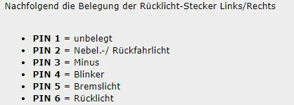

Ist von meinem Duster 1Ph2 deshalb ohne Gewähr.
