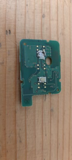

ich habe ein Problem mit meinem Funkschlüssel. Der Mikroschalter zum Verschließen des Wagens reagiert nicht mehr, so weit ich das Beurteilen kann ist der Defekt.
Er lässt sich nicht mehr Drücken, auch nicht mit einem spitzen Gegenstand. Ich denke ich brauch was Neues. Der Vertragshändler will 150€ für einen Neuen haben, Lieferzeit zwischen 2 und 4 Monaten. Weiß jemand eine andere Lösung?

hast Du nen Lötkolben?
Ich habe solche Dinger schon öfters gewechselt. Ist nicht so schwer. Soviele verschiedene Taster gibt es nicht.
Kostet nur ein paar EUR. Das meisste ist für die Post.- :)

Lötkolben hätte ich aber wie soll das gehen?
Rauslöten, reinlöten, fertig!
Das rauslöten geht einfacher, wenn Du die 4 Tasterbeinchen vorher mit nem Seitenschneider abschneidest.
Es gibt teilweise bei eBay zusammengestellte Reparatursätze. Die richtigen Taster, teilweise mit neuen Gummies/Plastikkappen.
Der obere ist doch übermäßiges Drücken total zermatscht - was soll da denn jetzt noch funktionieren?
Der oben verlinkte Anbieter repariert auch ;)
Zum rauslöten lieber einen Lötsauger nutzen und nichts abschneiden, geht besser und man vermeidet weitere Beschädigungen.
Wenn der Schalter schlechter geht aufmachen, reicht in der Regel aufmachen und die Gummitülle erneuern.
Einfach immer fester draufdrücken (wie bei der Fernseh-Fernbedieung mit schlechten Batterien, weil mehr Druck die Batterien voller macht...) und am Ende Fingernagel oder Haustierschlüssel in den Schalter drücken hat man dann am Ende halt auch die Platine kaputt.
Ganze Platine und Schlüsselgehäuse kost jetzt auch nur 10er, aber der Transponderchip muss neu programmiert werden. Schlüsseldienste verlangen alles zusammen mittlerweile auch 150€
Mit feiner Lötspitze und Entlötlitze ist das in 5min für weniger als 5Euro erledigt. Taster kannst bei Ebay oder vielleicht bei Conrad bestellen.
Das sieht nach SMD aus .. einfach anlöten, neuen draufhätten, fertig.
Aber vorher würde ich mal versuchen rauszufinden, wer da mit einem Hammer auf dem oberen Taster rumgeprügelt hat, sonst ist der neue Taster auch sofort wieder hin.

Hab's leider zu spät gelesen, sonst hätte ich dir angeboten den Taster kurz auszulösen und nen Neuen hin. Dafür gibt's ja das Forum. Mit Heissluftlötstation 5 Minuten Arbeit. Naja, falls wieder mal eine Taste defekt ist...Du weißt ja jetzt :)
