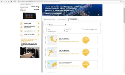

Nach 2 monatigen hin und her, dann endlich die neuen Karten auf Garantie: Ich die einfach gekauft und ausgezahlt im AH :) Das coole im Evo gibt es nur noch West und Osteuropakarten aber nicht ganz Europa (die ich vorher hatte). Also habe ich auf Garantie Ost und Westeuropa für rund 260 € bekommen.
Die Europakarte kostet doch maximal 149 € mit 2 Jahres-Update !?????
Gibt es für das EVO nicht man muss 2 Pakete kaufen.
da haste recht und da komme ich auch auf 260 €. Dachte da ist jemand betuppt worden :bang: und da ist russland, ukraine, etc. nicht bei :wacko: dafür aber Mitteleuropa. Und bei der Westeuropakarte hast noch mal Mitteleuropa bei ... Und was lehrt uns das: Doppelt Karten, kommste doppelt so schnell an :angel:
