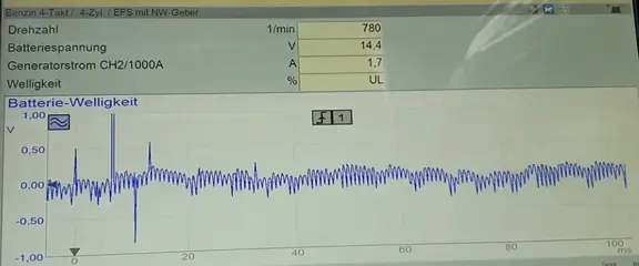

Es geht um die Ladespannung bei hoher elektrischer Last an der Lichtmaschine gemessen, im Vergleich mit der Ladespannung an der Batterie gemessen. Wenn der an der Batterie gemessene Wert um einen definierten Betrag niedriger ist, wird der ausgelesene Fehler gesetzt.
Durch das Abstecken des Batteriestromsensors kann die Steuerung den Spannungsabfall nicht mehr erkennen.
Nochmal..............es gibt keinen Spannungsabfall auch nicht bei hoher Leistung! An der Lima am Zigarettenanzünder und an der Batterie die selbe Spannung.

Anscheinend misst der Sensor doch die Spannung....
Kann ich auch nicht so recht glauben. Erfahrungsberichte im Forum mit Hinblick auf Bordspannung zeigen das eine Messung am Zigarettenanzünder von der Batterie abweicht.
Da hast du deinen Blödsinn, denn jeder widerstandbehaftete Leiter bewirkt bei Stromfluß einen Spannungsabfall.
