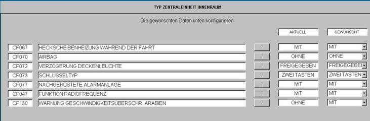

Fahr mal in die Renault Werkstatt, die können diese Funktion (CF130) in der Zentralelektronik ausschalten.

zum anderen wie texas bereits schrieb laesst sich das ohne weiteres ausschalten ind steuereinheit

Ach ja, noch was: Die Piepserei lässt sich - wenn es ein echter Rumäne ist (TLROUM an der B-Säule) - sicher ausschalten, denn unser MCV piepst auch bei 180 nicht und ist ein echter Rumäne!
