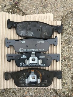

Nun habe ich jedoch beim Ausbauen der Bremsen bemerkt, dass die Bremsbeläge nicht passen. Obwohl ich hier die entsprechende Schlüsselnummer korrekt eingegeben habe.
Gibt es unter euch vielleicht jemanden der mir die korrekten Beläge nennen kann.

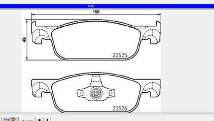

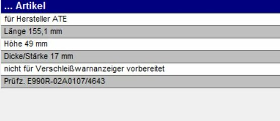

also original sollten deinem Baujahr 2016 die Bremsbeläge mit der Teilenummer 410605536R bei dir passen. Es gab ab 3/2015 eine Änderung und wenn ich deinen Link ansehe, dann steht da bei den Belägen von Bj 2013 bis 3/2015. Ab 3/2015 gab es andere Bremsbeläge. Wäre nicht das erste mal, das bei diesen ganzen Onlineteilehändlern Autoteile usw. nicht alles genau nach Schlüsselnummer gelistet und versendet wird. Die Resonazen dazu im Netz sind voll davon. ;)
Dacia LOGAN MCV II TCe 90 66 kW / 90 PS Bremsanlage günstig kaufen (https://www.der-ersatzteile-profi.de/dacia/logan-mcv-ii/tce-90-t59716/bremsanlage-g123)
Gruß Speedy81
Das war bei mir genau das gleiche Problem....habe aber über autoteile handler gekauft.... die bestellten waren zu klein...
Dann haben sie mir die bestellt und alles super gewesen...bestelle sowas selten aus dem Internet
Mfg david
