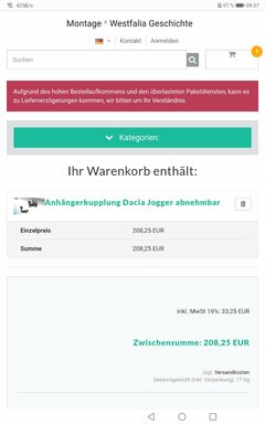

Day kann man schon mal eine AHK bestellen
Diesel ist abnehmbar,die starre ist noch nicht bestellbar.
