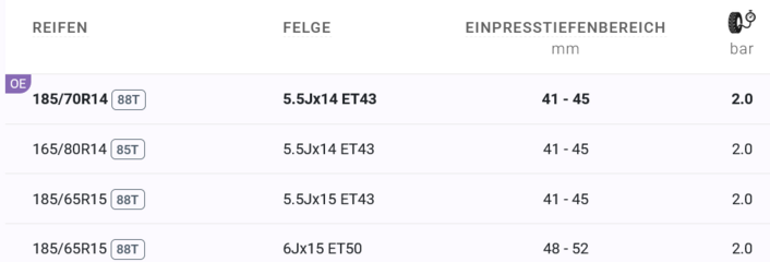

Und selbst wenn sie passen sollten, kommt man um eine Einzelabnahme beim TÜV, Tachoanpassung etc. mit Sicherheit nicht herum. Aufgelistet sind für das Fahrzeug nur 14 u. 15 Zöller.
Wenn ich mich richtig erinnere dann habe ich von 13 Zoll noch nichts gelesen
Richtig! Bei der Basis-Limo sind in den Papieren meist 165/80 R14 eingetragen. Ausgeliefert wurde er aber in D mit nach CoC gültigen 185/65 R15.
Stimmt, mit 13 Zoll wären das auch ganz schöne Ballonreifen mit hoher Reifenflanke. Oder ansonsten tatsächlich Tachoangleichung.

Um welche BBS handelt es sich? Aktuelle wohl eher nicht, denn da gibt's nichts neues in 13 Zoll. Die "kleinsten" sind SR in 16 Zoll. Wenn's Kreuzspeiche sein soll, wie die dreiteiligen BBS, dann gibt's noch Lenso BSX. Die kosten gebraucht zwar nur die Hälfte der ebenfalls gebrauchten BBS, sind aber mit gut 1.000 Euro immer noch schweineteuer.
Bei 13 Zoll ist es halt möglich, dass die wegen der Bremsanlage nicht passen. Außerdem hast Du dann wirklich Ballonreifen drauf. Der Rollumfang der Reifen muss ja möglichst identisch sein mit der Serienbereifung. Das mit 13 Zoll zu erreichen, schränkt darüber hinaus die eh schon knappe Reifenauswahl noch mehr ein.
