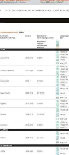

Die Liste scheint vorne und hinten nicht zu passen, die Scheinwerfer haben sich beim Logan / Sandero nicht wirklich geändert und sind ja gleich. In der Liste tauchen die Autos auf , aber im Shop steht dann passt nicht, früher hat jede H4 Birne von Hersteller xy in jedes Auto gepasst, was für ein Hokuspokus soll das also jetzt werden??

Was in irgendeinem Shop steht ob die LEDs passen oder nicht, ist nur ein Hinweis, der stimmen kann, aber nicht muss! Ausschließlich maßgebend ob die LEDs zulässig sind ist die E-Nummer des Scheinwerfers, weil damit die LED typgeprüft wurde. Wenn nun z.B. die LED in der Liste für einen Sandero mit einer bestimmten E-Nummer des Scheinwerfers zulässig ist und ein Jogger zufällig einen Scheinwerfer mit der exakt gleichen E-Nummer verbaut hat und in der Liste nicht auftaucht, so ist die LED trotzdem zulässig!
Warum man nicht einfach Nachrüst-LED universell statt Halogen verbauen darf, liegt an der für Halogenscheinwerfer gültigen internationalen ECE-Norm R37, die die photometrischen Eigenschaften von Glühlampen in Scheinwerfern festlegt. LEDs zum Nachrüsten kommen da nicht vor! Ausweg ist eine aufwendige Einzelprüfung, mit entsprechender Freigabe.

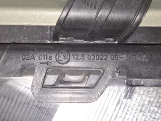

Ich war heute mal beim Autoschrauber, es ist wohl fast immer das selbe Teil, es gibt in Einzelfällen mal einen Adapter dazu, ansonsten ist wichtig das die Nummer vom Scheinwerfer geprüft ist. Wenn ich den schreibe wollen die bestimmt die Nummer vom Scheinwerfer haben, da gucke ich erstmal ob ich die ohne viel Aufwand finde.
Wenn man weiß wonach man sucht und das schwarze Plastik mal eben mit nem nassen Schwamm entkrustet findet sich das. BTDT.
