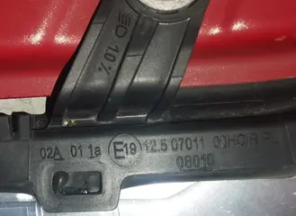

Der sandero stepway 1 hat die e19 07008 Nummer im Scheinwerfer für das Abblendlicht . Das heißt laut der Liste darf man das led leuchtmittel nicht verwenden.

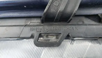

Ich weis nicht wo Osram die E Nummern her nimmt... beim Sandero1 stimmen Sie auch nicht.
Der hat E9 6416
