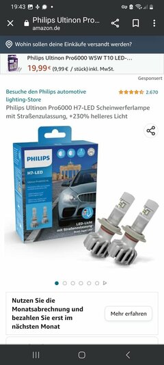

Die Philips Ultinon LED sind auch zugelassen und hat E 9 als Scheinwerfer!
Kosten 115 € bei Amazon und der Renault Händler verlangt 25€ fürs Einbauen
Also meiner ist BJ 2019 aber hat die E9 14210 14211.. also auch Pech gehabt.
Kein Pech gehabt ,die Philips sind für diese E 9 Nummern zugelAssen.
