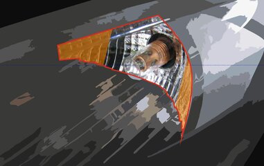

Ich habe mal den Reflektor vom TFL herausgestellt.
Der orange Bereich stellt die Fläche dar die vom Abstrahlwinkel der Leds Maximal erreicht werden kann.
Also sieht man das Licht genau links und rechts neben dem Auto am "hellsten". Also sieht der Gegenverkehr dich am "besten" wenn er ca auf Kotflügel höhe neben dir ist.
Hm. Also das ist und bleibt ei Thema wo es die 3 Gruppen gibt die die es super finden die dies unsinnig finden und die denen es egal ist^^
Naja.. Die SMD LEDs die heute verbaut werden haben einen abstrahlwinkel von 120° und keinen Spot so wie es bei einer "normalen" LED wäre. Auch die Kennzeichen beleuchtung ist Top. Wenn man nicht grafe 1,50 Euro Teile kauft.. Wie kommt man drauf das SMDs Leds Warm werden? Sicher etwas aber im vergleich zu einer Glühlampe sicher saukalt.
