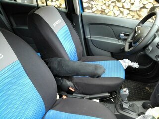

Nun,die ab Werk gelieferte Armlehne die an der Rückenlehne fest ist,ist mir zu kurz und zu niedrig.
Abgesehen davon ist sie auch nicht unbedingt stabil mich voll drauf abstützen möchte ich mich darauf nicht.
Trotzdem habe ich versucht sie auf einfache Art etwas zu verbessern.
Ich habe mir zur Verlängerung ein Brettstück geschnitten und dies mit einem Handtuch aufgepolstert.
Das ganze mit Draht und Schlauchschelle auf der orig.Armlehne befestigt und mit dem Ärmel eines alten Shirts überzogen.

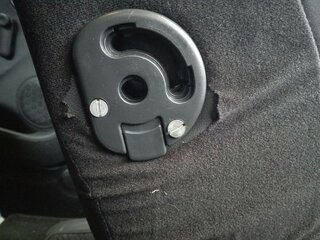

Da die Armlehne nur über ein Kunststoffpasstück in der Metallaufnahme steckt und dieses mit einem
kleinen Kunststoffhäckchen darin halten soll, ist mir das auch schon abgebrochen.
Also habe ich 2 Löcher gebohrt Gewinde geschnitten und 2 secher Gewindeschrauben eingesetzt.
Mal sehen wie lange die Sache hält.

Bild 3 sieht aus wie Dödel :D:D:D

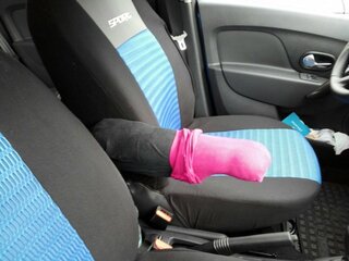

Beim Bild 3 habe meinen zweiten Bezug in anderer Farbe halb auf den Dödel gezogen.

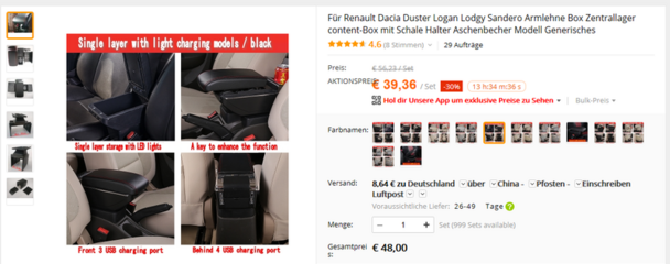

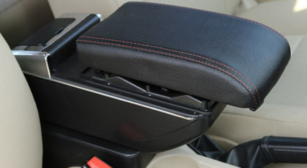

Es gibt im Zubehör heutzutage schon entsprechende Armlehnen für Dacia.
