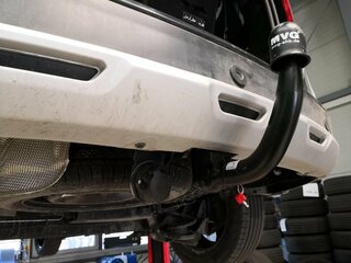

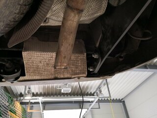

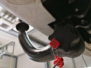

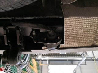

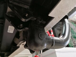

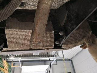

Ich habe mir letzte Woche folgenden AHK in meinen Lodgy Stepway Dez. 2018 verbauen lassen:
Anhängerkupplung DACIA Lodgy / Lodgy Stepway (SD) 04/2012 - Set bestehend aus Anhängerkupplung abnehmbar und Elektrosatz fahrzeugspezifisch
Es musste ein kleiner Ausschnitt von ca 2x 10cm an der Stoßstange gemacht werden und das Riffelblech unterm Auto musste an 2 Stellen gekürzt werden. 1x für den 13 poligen Stecker und 1x für eine Befestigungsstrebe. Montage ca 3std-4 std. Der Kabelsatz ist Fahrzeugspezifisch und es musste nur ein Kabel nach vorne verlegt werden. Der Rest ging über Stecker. Kupplungslast ist 75kg und es geht sehr einfach die AHK zu montieren und demontieren ( noch :) . Von außen bzw. von hinten sieht man gar nichts von den Ausschnitten und der Stecker ist auch " versenkbar"
