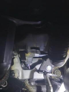

Oder anders gefragt, sind diese dreistelligen Ausstattungskennummern etwas, was sich in der FIN oder so wieder findet?
Hallo Monza,
Sorry das ich mich erst jetzt melde.ich hoffe du kannst es sehen auf dem Bild wo die Nummern eingeschlagen sind.
Da wo der Schlauch vom Turbo über den Motor liegt vorne unten am Block.

Hinter dem stecker.
Ich bekomm die nr nicht scharf.
