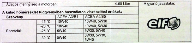

Also ich bekomme für das nagelneue Auto einen Wartungsplan wo das Öl genau spezifiziert wird:
Obwohl werksseitig 0W20 oder 0W60 drinnen ist? Im ernst?
Quatsch... lass Dich nicht verunsichern. Die Angaben zum Öl sind auch die Öle die bei Auslieferung drinnen sind!
Ich denke auch dass es nicht viel anders sein kann. @ProLodgy hat natürlich recht, dass man nicht genau weiss wieviel sich die Werte geändert haben, aber ungefähr schon.
Im Wartungsplan steht nur was bei der Wartung rein darf damit die Garantie erhalten bleibt nicht mehr und nicht weniger. Was der Hersteller eingefüllt hat ist nicht dokumentiert.
Das sind die Fakten der Rest ist Mutmaßung.

Woher willst du wissen das dieses Öl drin ist ab Werk?
Weil es so im Wartungsplan steht. Dieses 5W30 und das 5W40 nach Renault-Spezifikation ist von Dacia für den TCE zertifiziert. Jeder Motorschaden in Garantie kostet denen viel Geld und daher werden die kaum etwas billigeres einfüllen. Auch ein Einkäufer bei Dacia muß schließlich die Firma absichern. Das führt dann dazu das....
Die Vertragswerkstätten sind eigene Firmen, die können als Öllieferant wählen was sie möchten. Es muss nur den Anforderungen vom Vertragspartner erfüllen. ....
Genau! Und genau das ist der Grund warum bei Wartungen nur 5W30 oder 5W40 nach Renault-Spezifikation wieder eingefüllt wird. So erhält man sich selbst die Absicherung im Schadensfall.
Nur weil es da steht muss es aber nicht ab Werk so sein.
Dazu kommt das es immer Fehler geben kann. Es auch schon Leute die Tanken Diesel, steht auch so auf der Säule aber in Wirklichkeit haben die Super bekommen.
