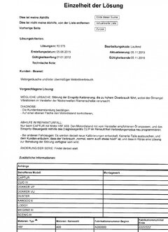

Hallo hier mal den Leitfaden wie sich die Händler in diesem Fall zu verhalten haben. Ist doch schon schlimm. Wenn der Hersteller sowas schreibt. Deshalb mache ich mir auch keine sorgen wenn ich das Auto verkaufe. Aber ich kämpfe weiter.
