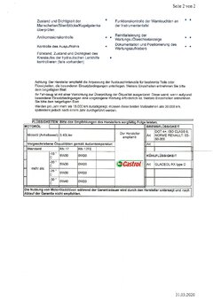

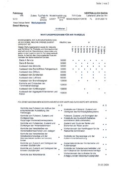

Danke elchi07, so ist es.
Lt Wartungsplan ist der erste Ölwechsel nach 2 Jahren bzw. 30000 km fällig. Nach einem Jahr bzw. 30000 ist nur die Kontrolle des Motorölstandes vorgesehen.
Anbei das Wartungsprogramm (VIN von mir anonymisiert) zur Info:
Der zusätzliche Ölwechsel schadet ja dem Fahrzeug nicht, ist aber reine Ressourcenverschwendung. Viel wichtiger ist aber, daß dacia offenbar bei Inanspruchnahme von Garantieleistungen sehr genau auf die Einhaltung der Wartungsprogramme achtet. Darauf wurde ich auch von dacia Deutschland im Telefonat hingewiesen. Wenn da etwas abweichend durchgeführt wurde, hat dann evtl. der Kunde ein Problem.

Ihr solltet noch einmal genau in eurem fahrzeugspezifischen Wartungsplan nachlesen.
Beispiel Stefanvde :
Im Mai 2021 bei 17.000 km Laufleistung sind A und B Wartung gleichzeitig durchzuführen, inklusive Motorölwechsel.
Also bis 15000 Kilometer Ölwechsel alle zwei Jahre, da max 30000 zwschen
zwei Jahren liegen dürfen, ab 15000 bis 30000 Kilometer einmal im jahr :prost:
