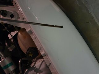

Jetzt stelle ich hier ein Bild ein. Motor warm, 2 Minuten gewartet, mehrfach Öl kontrolliert und so sieht es
aus...(Bild). Was meint ihr, zu viel oder normal. Welchem der beiden fachlich fundierten Aussagen kann
ich jetzt glauben.... (Hab´ein bisschen Angst, dass das alles den Zylinderkopf etwas in Mitleidenschaft
gezogen hat).
Das ist am oberen Limit, das ist OK.
Zur Sicherheit noch einmal prüfen, bevor Du den Motor kalt startest. Sollte dann ungefähr das gleiche Ergebnis sein.
Bei weißem Rauch auch das Kühlwasser prüfen.
Ich weiß ja nicht, wie der weiße Rauch aussieht. Aber bei kalten Temperaturen darf leicht weißer Rauch aus dem Auspuff kondensieren.
Der Ölstand ist nach deinem Foto völlig ok.Selbst 2---3 mm über MAX machen keine Probleme.
Mein Steppi ist genauso gefüllt wie deiner. Bei den kalten Temperaturen jetzt,sieht man sehr viele Autos mit weißem Abgas. Ist auch Kondens in der Warmlaufphase.
Grüße,lass dich nicht bekloppt machen. Mesh ( Kfz-Mechaniker ).

Also 7km schaut das Öl aber nicht aus. Auch für 7tkm ist das schon sehr dunkel. Sicher das es überhaupt gewechselt wurde?
Die Füllmenge ist aber ok, so kommt meiner auch immer aus der Inspektion von Dacia ;)

Ich habe mich auch vertan, ich bin natürlich 7 TKM gefahren. Mit dem Öl gebe ich Dir recht. Es sieht schon sehr alt aus. Dabei war ich beim Ölwechsel natürlich nicht, also Vertrauenssache. Der Zettel hängt halt dran und der Stempel im Wartungsbuch ist auch gemacht.
