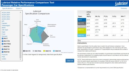

Um mal zurück zum Thema Zu Kommen, wusstet ihr, dass es 3 verschiedene RN17 normen gibt?
Sind alle RN17 für Dacia die diese Norm fordern zulässig? Alle drei sind aschereduziert, also ein Partikelfilter ist dann sicherlich nicht der einzige Grund für die Unterscheidung.
Vorallem der enorm hohe geforderteHTHS Wert des RSA ist interessant
