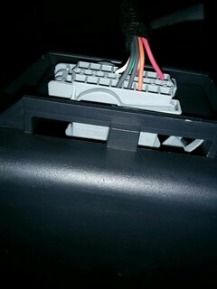

Wenn der dauerhaft gesteckt ist besteht die Möglichkeit das die Zentralverriegelung über den obd dongle betätigt wird.
Auch aus diesem Grund habe ich bei meinem die obd Schnittstelle so umgebaut das ich entweder geschaltetes plus oder Dauer plus auf der Buchse habe.

Nein, zumindest bei der Generation 2 Dacias gibt es kein geschaltetes Plus. Nur Masse (4+5), Dauerplus (16) und CAN (6, 12, 13, 14).
