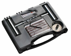

Diese Würste sind was für den Outback. Auf deutschen Straßen nicht erlaubt. Ala Notbehelf aber tauglich um sich zum nächsten Reifenhändler zu bringen wenn man kein notrad hat.
Das Problem bei der pampe ist das man die wenigsten reifen dann noch flicken kann. Es soll aber mittel geben die man auswaschen kann. Ne riesen sauerei bleibt es aber für den Monteur.
Notrad oder Ersatzrad ist die Königs Lösung wenn man kein LPG hat.
