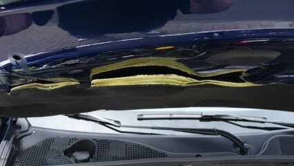

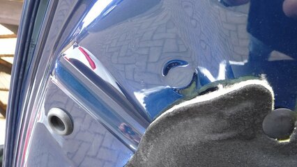

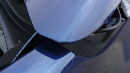

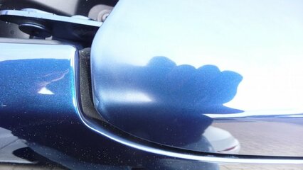

Also ich habe die neue Motorhaube begutachtet. Über dem Scharnier auf der Beifahrerseite ist ein Fehler zu sehen und die Farbe ist dort matt.
Ich habe eine Theorie dazu, wie es zu diesem Bild gekommen ist, will aber zuerst eure Meinung lesen, bevor diese kund tue.
Einfach mal ein paar Bilder, Kommentare könnt ihr ja rein schreiben.

ich habe folgende Theorie und Geschichte - die nicht wahr sein muß:
Die Motorhaube wurde geliefert und anschließend lackiert. Dann zur Seite gestellt bis der Kunde, also ich, für die Einbauarbeiten vorbei komme.
Irgend ein Vollhorst hat die Motorhaube dann hochkant zur Seite gestellt und dabei ist die Ecke beschädigt worden. (Ist genau das Bodenberührende Teil, wenn sie an der Wand steht.)
*** :), der Kunde ist da, na bauen wir das Teil einfach mal ein und lackieren die doofe Ecke mit der Hand nach, vielleicht bekommen wir das ja noch hin.
Tja, dass war dann aber nichts.

Das sieht auch wie durchgeschliffen und dann lackiert. Hätte man die Stelle gespachtelt neu geschliffen und dann lackiert würde man es nicht sehen. Die Anbringung der Matte ist auch nicht besonders gut.
Sieht eher aus, als wenn da ein Transportschaden enstanden ist und versucht wurde, mit nem Lackspray das zu vertuschen!
Yepp, die Matte werde ich auch Reklamieren. Das geht besser.
