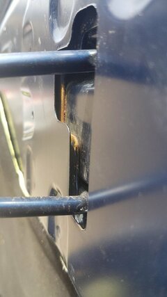

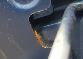

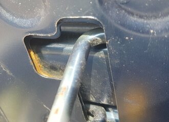

Auch wenn der Dacia Lodgy jetzt schon ein gutes Jahr alt ist, rosten sollte er nicht, oder?
Habe eben an meine Dacia-Vertretung eine Mail mit den Bilder geschickt. Bin gespannt was die jetzt sagen.
Ich hoffe doch sehr, dass es sich dabei um eine Garantiearbeit handelt, oder? (Auch wenn es sich nicht um eine Durchrostung handelt.)
Vielleicht schaut ihr an der Stelle bei euch auch einmal nach. Es ist im Bereich der Motorhaubenverriegelung oben. Da guckt man ja nicht jeden Tag hin, oder?
LG Carsten

Sollte nicht sein.
Ist aber auch eine ungünstige Stelle für ein Ausbessern. Wahrscheinlich sprühen sie nur Grundierung und etwas Lack drauf.... Streng genommen gehört sich das mit einem Feinststrahler sandgestrahlt oder mit einem guten Rostumwandler vorbehandelt und dann lackiert.
Ich würde, sobald du ihn wieder erhältst, mit einem Pinsel FluidFilm AR reinstreichen. Das ist ein spezielles Korrosionsschutzfett, auf das der Hersteller, soweit es nicht mit Hochdruckreiniger etc. wieder entfernt wird, 15 Jahre gibt.
Kriecht auch ziemlich gut bei Sommerwärme. Im Bedarfsfall kann man es ja sehr leicht 1-2x im Jahr kurz nachbessern. Ich habs erwärmt und am Neufahrzeug verflüssigt in die Hohlräume geblasen.
Es ist tatsächlich eine blöde Stelle.
Man hat immer ein Bauchgrummeln, weil man nicht zwischen die Bleche sehen kann. Ich hoffe, dass nach einer Reparatur auch alle Roststellen gefunden und entfernt wurden.
Vielleicht schauen die auch mit einem Endoskop in die Zwischenräume.
Eine Nachbehandlung ist wohl wirklich angezeigt. Am liebsten aber etwas, was auch in alle Hohlräume und Ecken fließt.
LG Carsten

hatte ähnliches Problem, glaube kaum das man(n) dem Rost an diesen Stellen wirklich entfernen kann.
LG
Ich werde mir eine kleine USB-Endoskop-Kamera kaufen. Wie LinusSchroeder richtiger Weise geschrieben hat, kostet das nicht die Welt und kann in vielen Einsatzgebieten gute Dienste leisten.
Damit kann ich vielleicht in den Hohlraum der Motorhaube sehen und Klarheit darüber erlangen, ob dort alles rostfrei ist.
Ich habe die Bilder ja meiner Dacia-Vertretung geschickt. Bin auf die Antwort gespannt. Gelesen wurde die Mail schon.
LG Carsten
Das Autohaus hat prompt zurückgerufen. Guter Service.
Mein Kundendienstbetreuer möchte Morgen Fotos für den Garantieantrag machen.
Wird dem zugestimmt, so sagte er mir, wird die gesamte Motorhaube ausgetauscht. Der Einsatz eines Endoskopes würde sich nach seiner Aussage deshalb erübrigen.
Ich werde über den weiteren Werdegang berichten.
