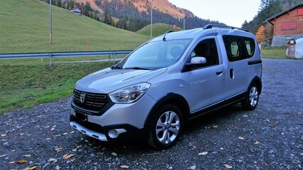

Mein Dokker steht seit 5 Jahren unter der Laterne und wird im Winter bei Schnee und Eis täglich mehrmals von den Streuwagen mit Salz "besprüht".
Konserviert habe ich nichts, ab Werk wurde nicht wirklich viel gemacht und im Frühling wasche ich das Salz auch nicht extra vom Unterboden oder den Radkästen. Gepflegt wird der Wagen nicht, nur 2-3x/Jahr gewaschen. Dennoch habe ich keinen Rostbefall.
Auch der Lack wurde noch nie behandelt oder poliert, dennoch sieht der Lack einwandfrei aus wie ein Bild nach der 2. Wäsche in diesem Jahr zeigt:
Was will man mehr? 0 Zusatzkosten, 0 Aufwand.
Mein alter Opel Combo hat übrigens mit genau gleich wenig Pflege auch nach 13 Jahren noch einwandfrei ausgesehen und das AH bei welchem ich dank des "gepflegten" Zustandes einen hohen Eintauschpreis erzielen konnte glaubt bis heute nicht, dass der Combo 13 Jahre bei Wind und Wetter draussen stand und nicht gepflegt wurde.
