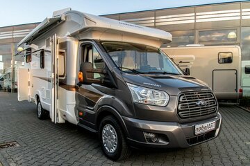

Ich hänge mal ein paar Bilder an, damit man eine Vorstellung hat, was man für ca. 49.000,-€ bekommen kann.

  • #13
@Andalo
Wir haben jetzt einen Wohnwagen von Bürstner. 5,64m Aufbau, 7,11m Gesamtlänge.
Um einen vergleichbaren Innenraum zu erhalten müssen wir schon zu einem 7,50m Wohnmobil greifen und die Kosten sind tatsächlich um einiges höher. Aua.
Auch der Platz im Vorzelt wird uns fehlen. 2,80m tief und eben 5,64 lang! Von der Zuladung ganz abgesehen.
Zum Überwintern in Spanien hätte ich auch lieber den WW. Aber meine Frau darf bis zur Rente noch fast 13 Jahre schaffen. Bis dahin werden wir sicher noch eine andere Lösung finden.
Aber jetzt geht sie nur von Dienstag bis Freitag 10:30 Uhr arbeiten. Damit bleibt viel Zeit für Kurzurlaube. Da ist mir der WW zu anstrengend. Außerdem darf ich damit nicht auf Stellplätzen bleiben, muß immer einen Campingplatz fahren.
