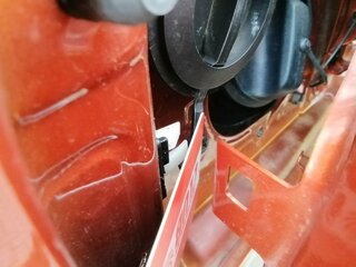

Danke, hat funktioniert. Musste die Karte flacher anstellen, sodass die beiden Pins nach hinten gedrückt werden können.
Nee, hat nicht funktioniert. Die Karte geht nicht nach links Richtung der beiden Kunststoffnasen. Oder gibt es einen Trick bei der Sache.?

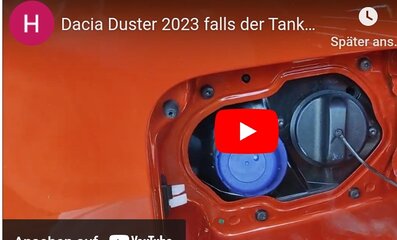

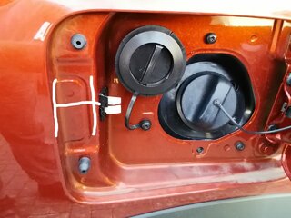

Ich schiebe die Karte flach rein. Sie liegt fast auf der Karosserie auf und es geht auf. Wie es auf dem Video gezeigt wird, geht es bei mir auch nicht.
Ich habe mir das Video noch einmal angesehen.
Zwischen dem Duster und meinem Jogger ist ja eine ganz andere Bauweise hinter der Tankklappe. OK, jetzt ist mir einiges klar.

Einfach etwas probieren, flacher oder die Karte etwas rauf und runter bewegen so daß sie sich dazwischen schieben kann.
Ansonsten mit einen Ruck! ;-)
