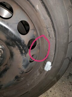

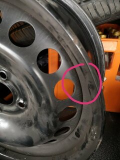

Da ist der Unterschied. Die eine wird gleich schräg und die die passt hat noch 1cm rand

würde ich vermuten, daß der Bremssattel falsch montiert ist.
man kann Bremssättel nicht falsch montieren. Es wurden ja auch nicht die Sättel erneuert, sondern Scheiben und Beläge. Und wenn neue Beläge reinkommen, dann steht der Sattel hinterher zwangsläufig weiter nach außen. Zumindest, wenn es sich um Schwimmsättel handelt.
Bitte mehr input..... Hoff auf Lösung
das ist der Input. Wenn einer der Mitforisten mit Dialogys mal einen Blick in die Bestückung für Dacia Lodgy DCi werfen könnten, dann könnte mal mal eben die Artikelnummer abgleichen.
Du hast vermutlich Felgen für Logan/Sandero anstelle Lodgy bekommen. Da würde ich den Händler anrufen und die 120 km mal fahren. Der muss dafür gerade stehen.
Um Klarheit zu schaffen musst du erst mal die Felgenkennzeichnung suchen und hier posten.
Bin mir recht sicher, dass die eigentlich für Sandero und Logan sind.
Weiß zwar nicht ob es hilft, aber in meiner Region gibt es auch so die Pfeife, der mir Mal gesagt hat: Nimm Felgen vom Logan, passen immer außer Duster.
Klötze raus! - dann passt das doch.....:D
Nee, im Ernst! Wenn die falschen Felgen verkauft wurden, dann hilft nur eins: Ab zum Händler!:hammer:
Zur Felge, ich habe bei meinem Dokker die Winterkompletträder vom Sandero drauf. Sie haben die gleichen Maße bzw. Dimension. Da sie mir in den Schoß gefallen sind, habe ich sie gekommen und stand vor dem gleichen Problem. Die Felge ist in der Wölbung anders obwohl die Einpreßtiefe gleich ist. Da ich aber Spurplatten montiert habe, passt das.
So... Sieht wohl nach einem Streit mit dem Händler aus...
Bei dacia hat man mir erklärt das zwar die dacia Felgen auf Renault passen aber nicht umgekehrt. Auch spielt die Wölbung eine Rolle... Schau mal mal...
Da muss man echt aufpassen...
Die 6x15 ET 40 gibt es halt 2 mal.
Einmal Lodgy/Dokker und einmal Logan/Sandero.
Da hat der Reifenhändler schlicht Mist gebaut.:o
Wie viele wohl mit falschen Felgen unterwegs sind,umgekehrt passt es nämlich und fällt daher niemandem auf.:think:
