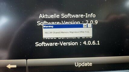

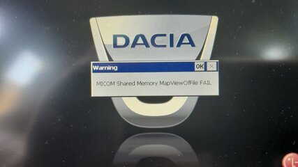

Hi habe es auch so gemacht. Leider eine kleine Fehlermeldung beim entpacken.
Aber leider erst später bemerkt. Jetzt habe ich folgende Fehlermeldung. Siehe Anhang
