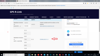

Hallo hat er doch schon 2x versucht :rolleyes: , ich nehme an es hängt damit zusammen ????
siehe Anlage....... da er evtl diese License nicht hat oder :think:
Deshalb soll er ja auf die 9.1.3 updaten,2018 wurde zusätzlich ein Sicherheitsupdate auf die 7 Version bereitgestellt für das Gerät um anschließend mit den Karten die auch unter 7 bezeichnet werden klarzukommen.Mit der 5.2.8 funktioniert es dann nicht mehr.Das Update für die Frankreich Karte kann er bei der alten Version nicht eingespielt haben,da zuerst das Geräte Update auf die neue Version drauf sein muss und anschließend die Karten aktualisieren kann über die Toolbox.Das Update ist nicht komplett durchgelaufen und hat anschließend den Lizenzfehler beim Navi.

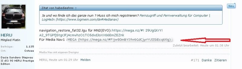

ich nehme an du hast mal weder gespielt:nono:, da du ja sicherlich auf dem MN1 wie aus der Anlage ersichtlich ist die erweiterte 4.0.6 drauf hast. ......... Es bleibt dir wohl weiter nichts übrig als die restore fat 32 für das NM1 zubenutzen oder wie schon durchgespielt die Recovery 4.0.6 . hier mal ein link zur restore fat 32 .... ,was du sonst noch geänderst hast ????:rolleyes::rolleyes: , das die Kiste nicht mehr geht :cool:

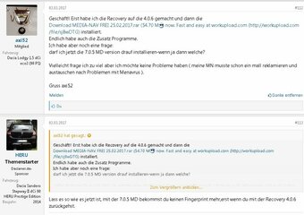

Ich wollte neue Karten für meine Navi (lt. MediaNav Synctool, kostenlose Karten!)also bin von ver. 7.0.5 MD auf die 4.0.6 dann die neueste 4.1.0 aufgespielt dann die passendes lgu file drauf. Dann zum Auto, Stick in das Meda Nav und Update gemacht. Dann die neue Karten drauf und dann das Kartenupdate gestartet. Alles war ok. Wollte Navi einschalten aber wie schon gesagt der zustimmen buton war leider hellgrau!!!
Ich versuche mit dem restore fat32 und sage bescheid was rausgekommen ist!
Hallo
da hast du ja ein geregeltes Durcheinander :o du bist von der MD7.0.5 ist ja EVO zurück auf die 4.0.6 Orgi oder die gepachte 4.0.6 aus Synctool :rolleyes:, dann auf 4.1.0 Orgi und dann auf 4.1.0 von Synctool , habe ich dies so richtig verstanden :huh:.
Mit dem restore fat 32 wirst du deine Karten verlieren sind alte aus 2015 dann drauf, kannst dann aber durch neuen Fingersprint auf Orgi 4.1.0. und neue Spielerei (CE) zu "Neuen" Karten kommen.

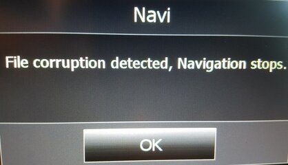

Habe heute die restore fat 32 durchgeführt und die Ergebnis ist gleich geblieben-siehe Foto!!
Was kann ich noch ausprobieren??

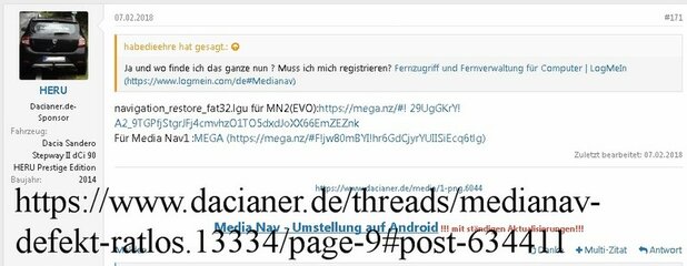

Hallo da werden bei dir die Licensen weg sein oder der NAND defekt. Es gibt aber noch eine Möglichkeit das Gerät wieder zum leben erwecken siehe Anhang :............. diese Datei mal herunter laden und ausprobieren , dauert etwas ca 1,2 Std. , mehr kannst du ja nicht kaputt machen.Es sind wohl alte Karten drauf kannst aber über Toolbox nach Update auf 4.1.0. neue Kaufen.
Gruss ;)
Gruss ;)
