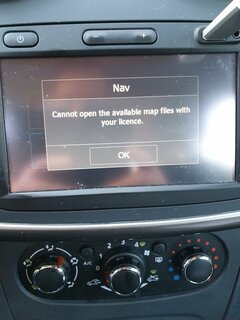

Ich kann alles starten (Radio,Media usw) ausser wenn ich auf Karte oder Navi gehe dann kommt der Hinweistext und das war es .

Hallo
was für ein Hinweistext ? mach mal einen Screen davon (Bildchen), hast du diese Neue Firmwar den auch ausgeführt, ich vermute dies ist die 9.1.3 samt einem Update für Frankreichkarte (80 km/h Landstrassen).Was wurde dir in der Toolbox den angezeigt ??

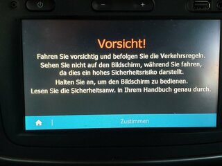

Dort mußt Du doch nur auf "Zustimmen" drücken. Das ist nur eine Sicherheitswarnung die nach jeden Neustart der Navigation angezeigt wird.

Auf dem Bild ist es nicht richtig zuerkennen aber "Zustimmen" ist hellgrau also nicht aktiv
Und hast Du das Update nochmal richtig durchgeführt. Bei der 9.1.3 läuft es glaubeich zweimal durch, man muß also warten bis alles wieder normal aussieht nach dem selbstneustart und das Radio wieder läuft.

Hallo
wie es aus sieht hast du dir das Navi abgeschossen (Lizensen) lade dir mal diese Datei herunter:
MEGA (https://mega.nz/#!29UgGKrY!A2_9TGPfjStgrJFj4cmvhzO1TO5dxdJoXX66EmZEZnk)
entpacken auf einen FAT 32 formatierten Stick 4 GB o. 8 GB packen, Diesen dann ins MNEvo , Motor laufen lassen dauert etwa 1 Std. bis alles durchlaufen ist, danach freuen. Hast wohl alte Karten drauf , welche du über die Toolbox (Kaufen) erneueren kannst, sind soviel mir bekannt Q2-18 (7.2 ) aber die Kiste klappt wieder.

Danke
Leider hatte die Methode keinen erfolg Navigation starte immer noch nicht
Welche Version hast du den drauf die 9.13 oder deine alte 5.28?
Würde sie Systemsprache mal auf deutsch umstellen, so braucht man nicht die Fehlermeldungen zu übersetzen.
