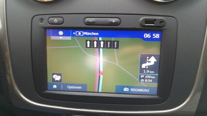

Hallo, mein Sandero Stepway ist jetzt ein Jahr alt-
Das Navi habe ich nur für Kurzstrecken genutzt.
Jetzt zum 1. mal auf der Autobahn. Leider habe ich folgendes Problem:
Navi sagt z.Bsp. in 3 km rechts halten. Kommt man an diese stelle sagt es weiter "rechts halten", die Pfeile zeigen geradeaus (auf der rechten Seite, ist aber das Zeichen für nach rechts wechseln). Die richtige Fahrtrichtung ist geradeaus!!
Weiterhin war ich auf einer Landstraße im Allgäu, da wurde mir mehrmals gesagt, daß ich abbiegen soll, aber es waren gar keine Straßen vorhanden.
Hat jemand das gleiche Problem, oder weiß jemand einen Rat?
Wenn da man nicht die kreuzende Straße (drunter oder drüber) dein Navi verwirrt. Kenne das noch aus der Navigerätesteinzeit, da kannten die Geräte zwischen verschiedenen Ebenen keinen Unterschied. Heutzutage sollte das aber nicht mehr sein.

Das Problem ist die veraltete Kartensoftware. Du hast bestimmt noch Q4-2015 drauf. Diese Software hatte eine Rechts/Linksschwäche. Einige Monate später gab es eine korrigierte Version kostenlos.
Es ist verständlich wenn Du das Navi nur selten benutzt das ein Update für D-A-CH für 64 € zu teuer ist. Aber so löst Du das Problem und hast die nächsten Jahre ruhe und freude mit dem Navi.
Empfehlung: Warte mit dem Update noch etwas. Zur Zeit wird nur ein Update Q4-2016 angeboten. Aber in den nächsten Monaten kommt dann Q1-2017 oder höher. Leider dauert es bei Dacia sehr lange und nur 2x im Jahr wird überhaupt ein Update angeboten.

Danke an alle für die Tipps und Hinweise. Ja ich habe Q4-2015 oben. Gibt es diese korrigierte Version immernoch? Und, wäre das nicht ein Garantiefall? War doch ein neues Gerät!
