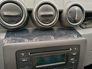

Ich habe nach einer günstigen Lösung für das Problem - wohin mit dem Saugnapf von Navi / Handy Halterung.
Es werden ja einige Dinge angeboten aber zu ziemlich hohen Preisen.

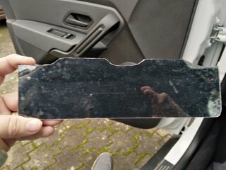

Ich habe Heute in kurzer Zeit mit etwas Bastelplastik (Plexiglas 2,5mm) ; schwarze Klebefolie ; und dem guten Spiegelklebeband eines großen Herstellers ; selbst etwas angefertigt. Gut, man kann das auch mit etwas mehr Sorgfalt und ohne Blasen oder Staub zwischen der Folie und dem Plexiglas machen, aber ich hab es halt aus die Schnelle gemacht.

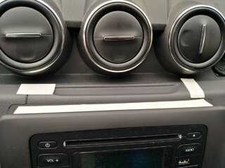

Einen Streifen Plexiglas in Breite der Radioblende und ca. 7,5 cm Tiefe zurechtschneiden (Cuttermesser / Teppichmesser); die schwarze Folie von unten an das Plexiglas kleben; die Rundungen der Lüfterdüsen mit einem Dremel und Schleifpapieraufsatz ausfräsen bis das Plexiglas hinter die Radioblende passt; dann mit gutem Spiegelklebeband fixieren und es kann alles was einen Saugnapffuß hat, angebracht werden. Handy - Navi - Monitor für Rückfahrkamera oder ähnliches.
