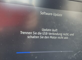

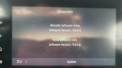

6.0.9.6 ist nun in der Toolbox verfügbar. Ich habe das Update bereits aufgespielt und es läuft. Hätte man auch gleich so machen können. Hätte einigen Menschen (Werkstätten wie Fahrern) eine Menge Zeit gespart. Ob man die bewusst als Betatester missbraucht hat, bevor man den großen Rollout macht, kann man sich natürlich fragen.

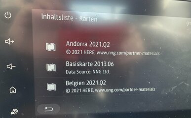

Heute von 6.0.8.4 auf die Version 6.0.9.6. via upgrade.lgu upgegradet, danach das vorher gemachte "Karten-Backup" mit den bekannten französischen Scripten wieder aufgespielt, alles läuft wunderbar ;-)

Was sind denn „bekannte französche Skripte“?
eine Sammlung von backup, restore & copy-Scripten, die wohl aus Frankreich bzw. einem französischen Forum kommen.... direktlinks sind sicherlich nicht gerne gesehen, aber google hilft.... zum Beispiel msieurlolo oder Digital Eliteboard... alles natürlich auf eigene Gefahr und Risiko ;-)
Also wenn ich mal so frei bin interpretiere ich das mal so, du hast die aktuellen Karten gesichert und dann wieder aufgespielt? ;)
Gut zu wissen, dass das beim Easylink auch geht.
ja, die Karten waren allerdings vorher auch selbst upgedatet, bei "original" braucht es vermutlich kein backup-restore ^^
