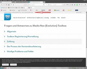

Hallo
bist du auch nach dieser Anleitung vorgegangen ? (Anlage), Aber wenn du ja zum "Freundlichen " mußt kannst du ja weiter hier berichten.
Gruß Klaus ;)

Sah so oder ähnlich aus. Bin zwar nicht am Ziel [update Karten f. Westeuropa] aber habe in den vergangenen Tagen folgende Erfahrungen gemacht: Um Hilfe beim Service zu erhalten plante ich einen Trip dorthin. Allein der Startvorgang gelang wegen leerer Batterie nicht. Merke: Beim updaten mit stehendem Motor wird elektrische
Energie verbraucht. Der kostenfreie DACIA-Service hat zumindest das gerichtet.
Aber auch mein Serivcemann hat es nicht gerafft, das Navi streikte und machte erst wieder mit nachdem die Batterie abgeklemmt wurde. Nun habe ich mich per Email an DACIA gewandt. Ich vermute, dass die Teilsysteme nicht kompatibel sind [Win 8 vers. Win 10], hier Vers. V3/Toolbox 2.7 ect. Ich berichte weiter.

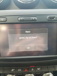

Hallo, habe ein ähnliches Problem, z.Z. brandt aktuell. POis aktualisiert. Alles ok.
Danach habe ich leider anscheinend das falsche Update aufgespielt(Osteuropa/einmaliges U.)
Danach blieb das Navi nach 2/3 der Installation hängen. Nach 10 Stunden das gleiche Bild. Mein AH sagte Batterie/Masse abklemmen. Danach ging die Uhr nicht mehr(stellte sich auf 12.00 und taktet bis 12.30, ging dann auf 12 zurück und zählte wieder bis 12.30). Das
NAVI Ev. DAB+, Starte mit der Meldung
"global_cfg Not found" , nicht mehr. Das AH hat es dann auch nochmal probiert. Keine Lösung gefunden. Soll mich an den Lieferanten der Software wenden(naviextra.com). Von denen kommt als Reaktion jede E-Mail als Replay zurück. Und der Duster II Wagen hat noch Garantie. Das AH lehnt Umtausch/Gewährleistung ab.Kann mich nur an Renault wenden...
Hallo, ja da passsen deine die Oestlichen Karten nicht mehr zur globalconfig (zu finden Ordner NNG/Content -----in WIN CE) falls du ein MNEvo mit Firmwar bis 9.1.3 hast :rolleyes:) hier mal ein Link global, desweiteren mal eine global_cfg (Anhang)

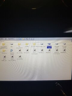

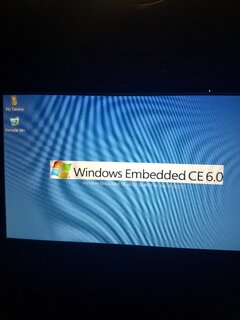

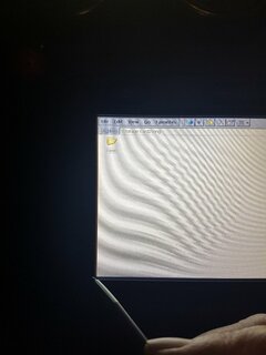

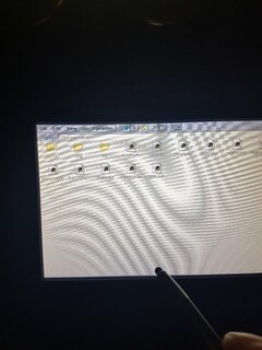

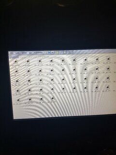

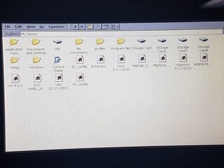

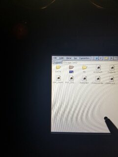

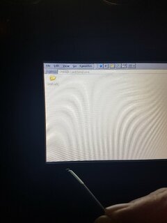

Hallo Klaus,
hab mich jetzt lange nicht gemeldet, da ich erst die umfangreichen Geheimnisse des WIN CE und des Mi. Managers ergründen musste, bis ich halbwegs durchgestiegen bin wie man in beides reinkommt.
beim Win Ce die Frage du hast geschrieben die Datei in das Verzeichnis-Ordner NNG/Content kopieren.... Einen Unterordner Content gibt es bei mir nicht.Entweder zerschossen oder ?? jedenfalls nicht da. Muss dieser angelegt werden? Muss die Datei global_cfg entpackt werden.
Oder reinkopieren, entpackt sie sich selbst. Hat dieses WIN Ce ein zip Programm? in der Programmroutine???? Kenne mich mit diesem WIN CE zu wenig aus. Ist auch zulange her, sieht aus wie ein altes Win 98 abgespeckt.
Gruß H. Jürgen
