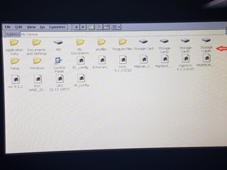

Hallo, wie ich sehe bist du im WIN CE klicke mal in dieser (Screen) die Datei Storage Card 4 doppelclik an, dort ist ein weiterer Ordner Content dort ist die besagte global confing . Hier sind alle Mapdaten hinterlegt.

das nächste Bild belegt es ja, nach Doppelklick erscheint bei mir dann nur der Ordne SAVE. Wenn ich
diesen anklicke, erscheint Ordner prelods. Nach weiteren Doppelklick, die dateien mit der ZIP Dir Info und dem prelod manager Verzeichniss A usw. . Diese laasen sich ja nicht öffnen.
Da muss sich ein ganzes Verzeichnis weggeschossen haben. Deshalb meine bitte nach Fotos vom Verzeichniss.

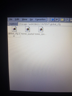

war gerade im Auto, du hast recht, SORRY, muss mich entschuldigen, in St.4 steht die drin. habe erst nur in Storage 2 nachgeschaut (NNG). in St.3 geschaut nichts drin. Storage 4 habe ich nicht nachgesehen. Dachte die ist auch leer. Sorry nochmals. Dort steht sie.
Jetzt die Datei löschen, oder nur überschreiben, Entpackt oder als komprimierte Zip-Datei ????????

Hallo sicher dir die alte auf dem Stick (MD), die neue drauf schieben wird ja überschrieben. probieren die alte ist ja auch nicht entpackt.

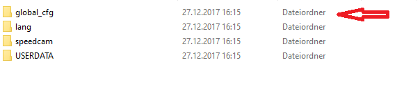

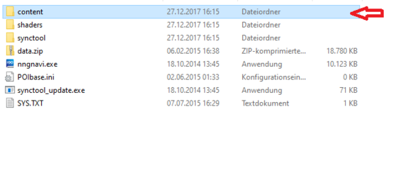

Du musst den Storage Card 4 öffnen, dort wo du dich befindest im Storage Card 2 sind nur die gespeicherten Werte vom Navi enthalten.
NNG-content-global_cfg Ordner öffnen und die gezippte global_cfg dort rein.
