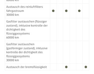

da im Wartungsplan auch ein Tausch der Gasfilter aufgeführt ist, müsste eigentlich auch mit dem Tausch eine Dichtigkeitsprüfung erfolgen. Somit wären es keine 36 Monate ohne Prüfung.

Meines Wissens sieht Dacia dies alle 30tkm vor. Das würde voraussetzen dass mindestens 13tkm im Jahr gefahren werden, damit es nach 2 Jahren der Fall wäre.
Da braucht aber keine Dichtheitsprüfung von einem Prüfzentrum gemacht werden, das wird beim tausch gemacht, war bei allen 3 vorherigen Gasfahrzeugen von mir so, das macht eh ein Gasfachman, den tauscht man nicht selber
