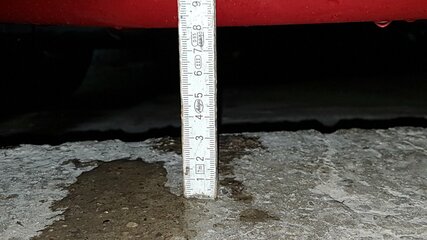

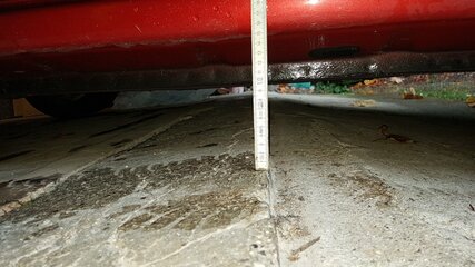

Was hast Du für einen Reifen auf den 17ern drauf?
Lt. ABE ist das überhaupt die einzige Felgen-Reifen-Kombi die geht, ohne was am Radhaus zu machen.
Wieviel bist Du denn runter gegangen?
Mein Problem ist eine schräge Kante vor der Garage und zur Grundstückseinfahrt. Müsste mal messen wieviel Luft da noch bleibt. Bin aber Grad noch in der Schicht.
Das könnte problematisch werden.
....wie Recht Doldini doch hat....:naughty::bang::kotz2:....ich glaub ich muß :alcohol:
....und die Grundstückseinfahrt ist noch schlimmer:lolat: :doh:
Meiner ist jetzt so tief, das ich einen anderen Rangierwagenheber brauchte.......
....autschn!!!:think:
Na super, nix runter, ....doch....:showa:
Allerdings hatten wir ausgerechnet das er 5cm mehr Spurbreite bekommt, bei 4 cm mehr Aufstellfläche.

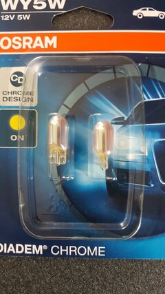

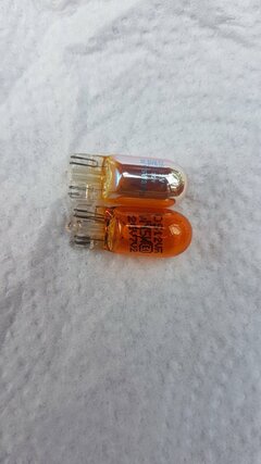

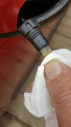

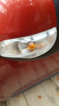

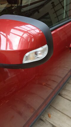

Servus,
ich hatte ja in diesem Threat mal nachgefragt, wie die Blinkleuchten am Spiegel rausgehen.
Dank @speedy81 konnte ich da ganz schnell zu einer Lösung des Problems kommen.:blush::yes:

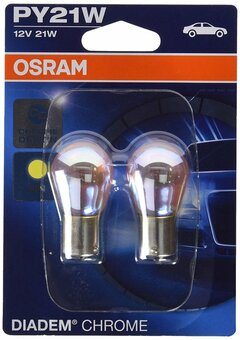

Hintergrund war, das es ja irgendwann mal passieren kann, das so ein Blinker-Leuchtmittel ausfallen kann. Dann ist es natürlich von Vorteil, wenn man schonmal weiss wie's geht.
Der eigentliche Grund ist aber, dass ich diese schön orange-aussehenden Blinker-Leuchtmittel in Klarglas-Leuchten einfach nur häßlich finde. In den Scheinwerfern und Rückleuchten hatte ich ja bereits vom ersten Tag an
Osram Diadem Crome P21W.jpg diese hier eingebaut.

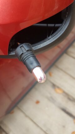

Gestern habe ich dann mal probiert wie die Blinker(plastik)Gläser raus gehen und ein kleines Video dazu gemacht.
(Könnt Ihr unter Anleitungen finden)
Dann habe ich gestern bei A....n gleich mal die Leuchtmittel bestellt, die dann eben gerade angekommen sind.
Umbauzeit pro Seite ca. 2min.
WY5W Originalpackung.jpgBlinker gelb.jpgLeuchtmittel gelb.jpgLeuchtmittel vergleich.jpgEinsetzen mitTuch.jpg
....und hier noch ein kleiner Funtionstest....:D

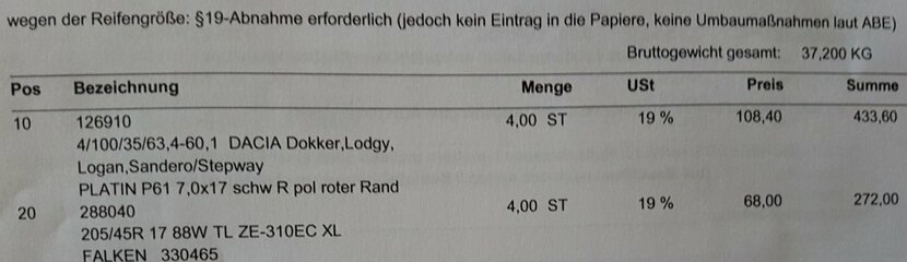

Aber da der Winter nun auch bei uns dem Ende zu geht, habe ich gestern mal die hier
bestellt. Platin P61 7,0x17 ET35 zusammen mit Falken ZE310 EC XL
in 205/45/R17
Felgen haben eine ABE, da die Reifengröße aber nicht für den Logan vorgesehen ist muß der TÜV eine Abnahme nach §19 machen ~~50€
Die Räder komplett incl. Montage 880,-€
Allerdings bekommen wir Fahrer, vom Reifendienst, den Flottenrabatt bewilligt.

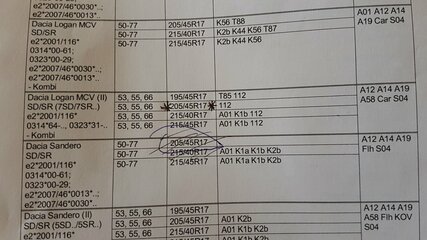

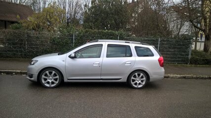

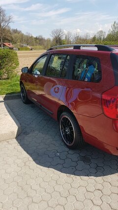

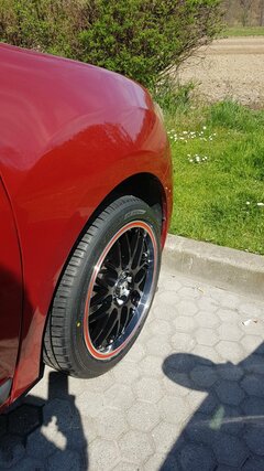

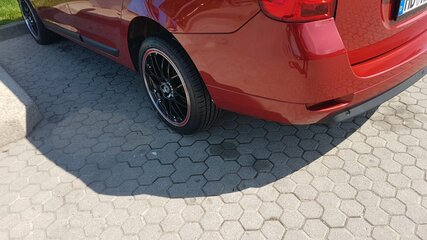

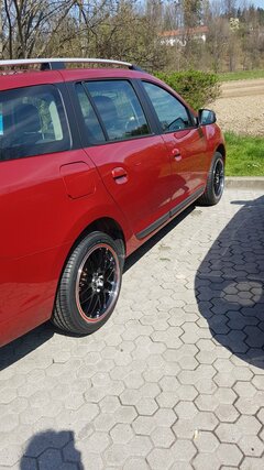

Servus,
heute war es soweit.
20190416_143453.jpg 20190416_143539.jpg 20190416_143521.jpg 20190416_143504.jpg Wie @Doldini schon sagte.... der muss zwingend tiefer....!

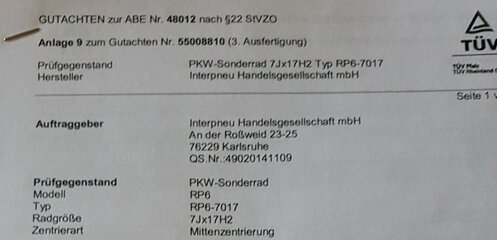

Also lt. Reifendienst Abnahme nach §19 wg. der Reifengröße!
Der TÜV-Prüfer machte darauf hin die ABE auf, "Fahrzeugpapiere!?", dann machte er einen Kringel bei Sandero.
Ich dann "Das ist aber ein Logan MCV II":naughty:
Der Prüfer nur..."Ups....passt"! Ich..."Äh, das wars?" Er..."yeep"
Kosten 0,00€ das ganze keine 5 min.:dance:

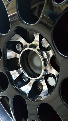

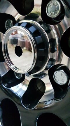

Edit:

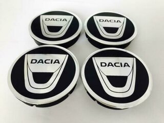

Zuhause angekommen habe ich mir die Nabenabdeckungen nochmals angeschaut. Also was PLATIN sich dabei gedacht hat??? :think:
20190416_191023.jpg Wie hässlich ist das denn bitteschön?
Ist klar das kann nicht so bleiben!!! Daher mal die Nabenkappen raus.....
20190416_191040.jpg .....und gemessen! 55/60mm.. aha und dass hier in der Bucht gefunden! Link unten!!!
Radnabenkappen Dacia schwarz-Alu.jpg Ich glaub das ist mir schön....:rotate: Aus Bulgarien 12,00€ incl. Versand. Lange Lieferzeit vorab angekündigt! User hat zwar null Bewertungen, aber durch PayPal habe ich Käuferschutz! Ich werde berichten!!!
DACIA 4 x 55/60mm Nabenkappen Nabendeckel Felgendeckel Alu Emblem Schwarz Neu

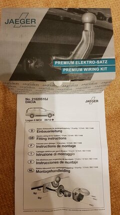

Was es noch zu berichten gibt, ich habe mich entschlossen die AHK zu ordern! Nicht zuletzt, weil das Wetter selbst hier im "Winterloch" langsam besser wird und heuer der Neubau meiner Werkstatt ansteht. Dann kann "Logan" der olle Dacia, das Material gefälligst hinter sich her ziehen...:prost:
Die ist es geworden
AHK.jpgauch in der Bucht, incl. Versand 222,-€ Link AHK
Der Versand erfolgt aus zweierlei Lagern. Der E-Satz ist schon da mit einer A4 Einbauanleitung, gut bebildert!
Die Kupplung soll Mittwoch oder Donnerstag kommen. Ich werde versuchen so viel wie möglich Bilder vom Einbau zu machen!
Das kann aber noch ein bischen dauern, da Pflicht-Sonderschichten über Ostern! :kotz2::showa:

Servus,
das ist doch F*ck! Jetzt habe ich richtig Blut geleckt..!

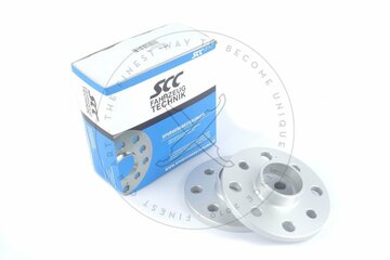

Ich war vorhin noch am Auto und habe den freien Platz von der Aussenflanke des Reifens, zur Radhauskante gemessen. Das sind ~30mm, also können pro Seite locker 20mm Spurplatten kommen. Zusammen mit der verringerten Einpresstiefe den um 20mm breiteren Reifen und den Spurplatten hätte ich gegenüber den Originalen Rädern eine um 90mm verbreiterte Spur! (Wenn ich das richtig berechnet habe.)
Und dann die Kiste um 35mm runter lassen. Mehr traue ich mich nicht wegen der Grundstückseinfahrt...! (Schräge an Einfahrt und der Garage)
SCC Spurplatten.jpg 4x Spurplatten 106,-€ insg.
