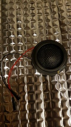

nach der Schicht habe ich mal das Eton Paket entpackt und den TMT auf den Adapterring gelegt. Die Lochreihe passt, allerdings haben die TMT's keine genügend große Bohrung für eine M5 Schraube. Da werde ich wohl selbst noch Hand anlegen müssen. Die HT's.....
Die Kabel sind äh..... etwas unterdimensioniert. Ich hatte übrigens bei Eton eine Support-Anfrage gestellt wg. einer Tech. Zeichnung. Da kam keine Mail zurück. Na ja. Ich werde meine Kabel direkt an die HT's anlöten. Ausserdem ist heute schon das Alubutyl gekommen.

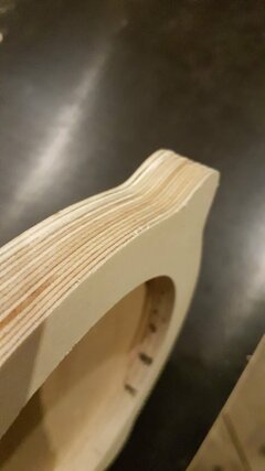

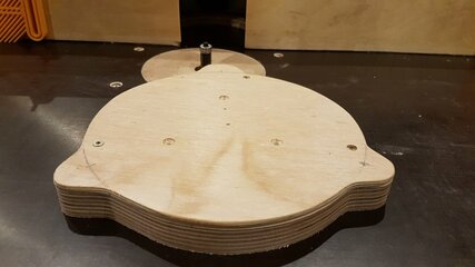

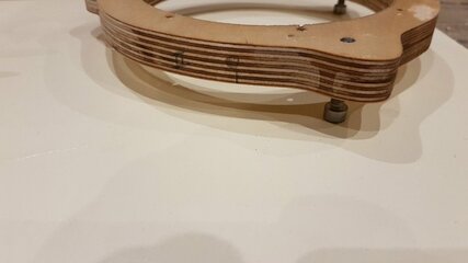

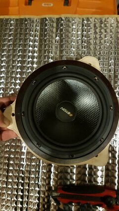

.....deswegen habe ich heute früh vor der Schicht, gleich mal die Schraublöcher der TMT's auf 5,5mm aufgebohrt und anschliessend noch die Adapterringe bündig gefräst....
Man beachte die Schnittgüte. Da ist kaum Schleifen nötig! Dann wollte ich die Teile gleich noch verneinen.... aber STOP, da war noch was! Bei den Siebdruckringen muß noch in die Flanke, jeweils wo die Schraubköpfe von den MPX - Ringen sind, eine Vertiefung ausgearbeitet werden. Sonst geht da nichts mit Festschrauben an das Blech. Das werde ich aber erst morgen früh machen können.20180808_083542.jpg20180808_084928.jpg20180808_084331.jpg

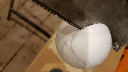

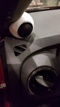

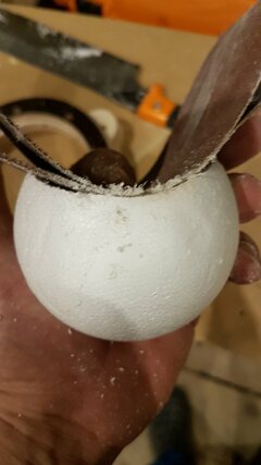

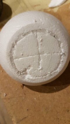

Ich habe mal eine 8cm Styroporkugel bearbeitet.
20180808_234838.jpg20180808_234951.jpg20180808_235428.jpg20180809_001208.jpg20180809_003633.jpg20180809_003645.jpg

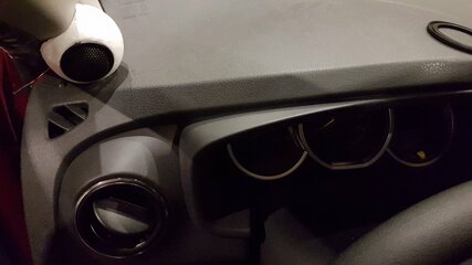

Ich weiß nicht..... halten tut es schon ohne Magnet gut, trotz dem HT. Jemand eine Meinung dazu???!
Ganz ehrlich, die Arbeit würde ich mir für die HTs nicht machen. Aber davon ab: wenn du das Material entsprechend lackiert bekommst sieht's bestimmt super aus.
Schließ den HT aber erstmal an und hör verschiedene Winkel durch. Ich finde für das Sounderlebnis macht es keinen großen Unterschied, ob die HTs jetzt frontal auf den Fahrer strahlen, oder nur von der Seite. So viel kommt aus den HT ja auch gar nicht heraus...
Persönlich finde ich es sogar auf längeren Fahrten eher unangenehm, weil die Höhen dann auch schnell mal
anstrengend für die Ohren werden können (je nach Alter - mit zunehmendem Alter hört man höhere Frequenzen ja schlechter).
Habe meine letzte Woche komplett im Spiegeldreieck versenkt. Innen ist sogar eine kreisrunde Markierung vorgesehen. Wenn man die einfach ausbohrt passt der HT perfekt rein.

Also die Kugel für die HT's hat sich direkt bei der ersten Bodenwelle verabschiedet. Da kaum noch Platz hinter dem HT für den Magneten bleibt, wird das Projekt Styroporkugel, bestimmt hier enden. Schaun wir mal.

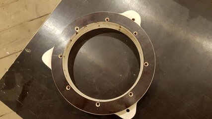

Heute früh habe ich die Türverkleidung nochmal runter gebaut und die Ringe für die TMT's final angepasst. Anschliessend habe ich den Lochkreis von den Siebdruckringen auf das MPX übertragen und mit 4,5mm vorgebohrt. Danach habe ich noch alle M5 Gewinde geschnitten und mal Probesitzen Gemacht.

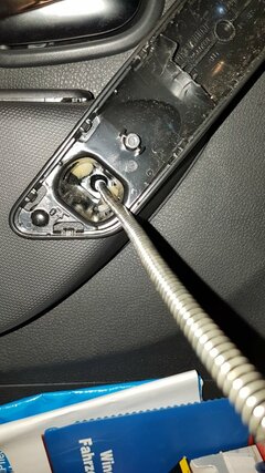

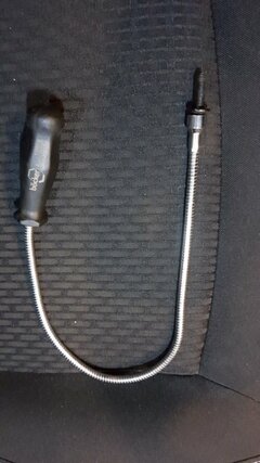

Wenn ich mal eine Schraube tief innen drinnen ansetzen muß, wie beim Türgriff z.B.

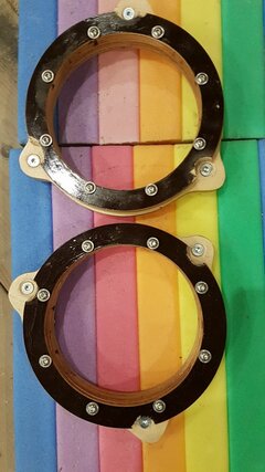

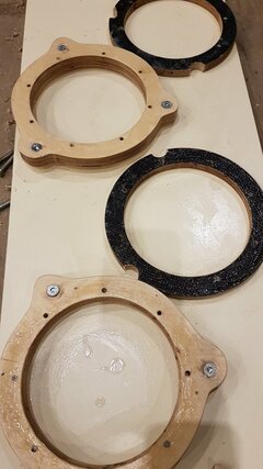

Zuerst mal sind die Adapterringe fertig gefräst, die Aussparungen für die Befestigungsschrauben gebohrt, grundiert und verleimt.

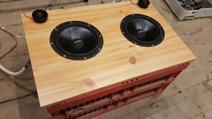

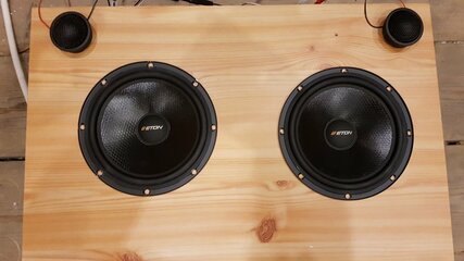

Zwischenzeitlich habe ich die Zeit genutzt und habe die Eton's ca 48 Std. Nonstop einspielen lassen. Man könnte sehr gut hören wie der Wirkungsgrad immer besser wurde.
Dazu habe ich einfach eine alte Möbelplatte genutzt, 2 Löcher für die TMT's ausgeschnitten, auf ein Klapptragerl gelegt, das ganze an einen alten Verstärker angeschlossen und per Raspberry Pi mit Musik versorgt.

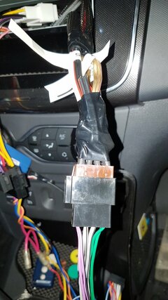

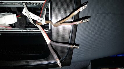

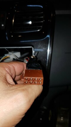

Die nächsten Tage werde ich mich intensiv um die Verkabelung der Lautsprecher kümmern. Ich habe vor die Lautsprecher Kabel direkt auf einen Iso-Stecker zu pinnen. Die Idee dabei ist, später den Pionier Verstärker bloß noch Plug'n Play dazwischen zu Schleifen. Ich hoffe ich kann die 2,5mm Kabel von den TMT's, auf die Junior-Stecker krimpen.

Wie es der Zufall wollte, habe ich sogar passende Junior-Jack-Pins hier zu liegen. So konnte ich die Lautsprecher Kabel sauber in einen DIN-Stecker einpinnen. Morgen ist frei weil Feiertag. Ich glaube das ich dann die Eton's mal testweise in Betrieb nehmen kann. Bin gespannt "wiad Sau".

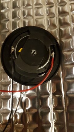

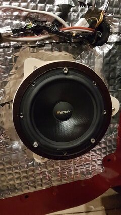

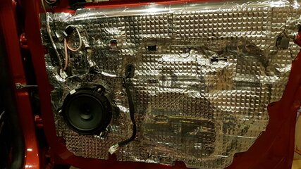

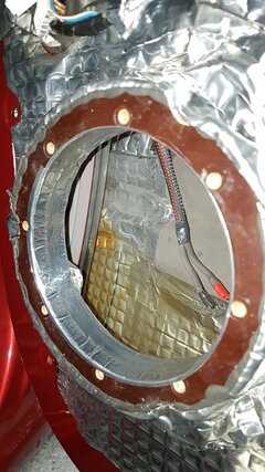

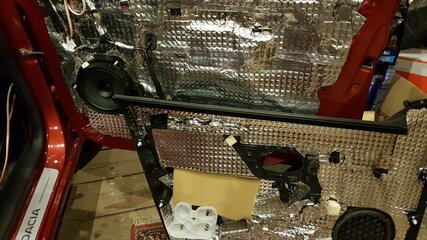

So jetzt noch ein paar Bilder von der Fertigstellung der Fronttüren, dass nicht ganz so trocken ist :prost:

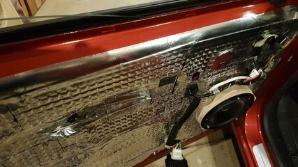

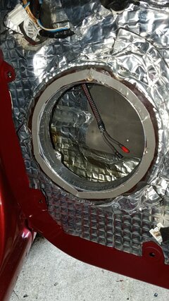

Butyl unter den Adaptern und Alubutyl an den Seiten.
Dichtband für die TMT's und Anschlüsse.

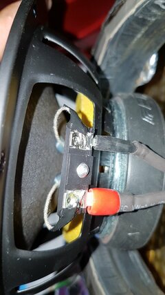

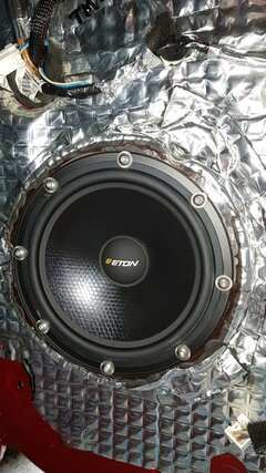

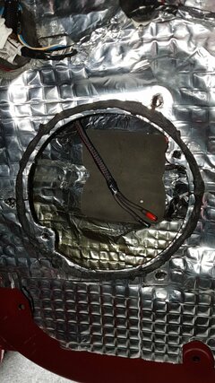

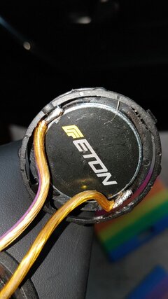

Fertig eingebaute TMT's und 1.5mm² Anschlußkabel für die HT's angelötet.

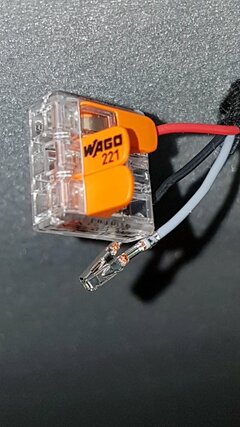

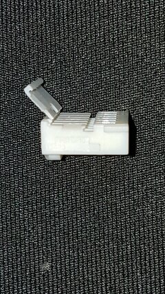

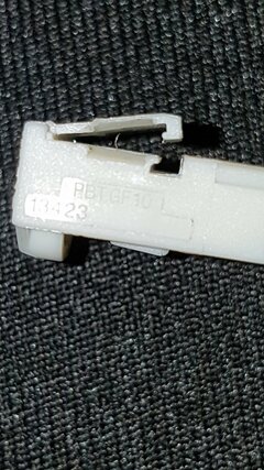

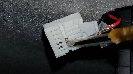

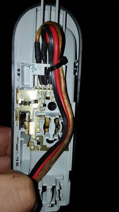

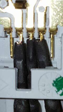

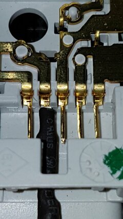

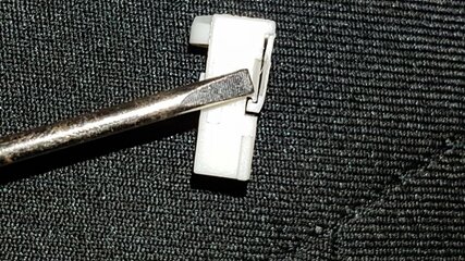

da mir so langsam die Projekte ausgehen, bis ich im September die Dämm-Orgie und den Sitzheizungs-Einbau starten kann, habe ich mich hier im Forum und auch im Internet, wegen der Stecker der Innenraumbeleuchtung umgesehen. Ich finde den hinteren Bereich des Logan schon recht dürftig mit Licht versorgt. Da ich ja durch die gewechselten Lampen jetzt 2 Fassungen übrig habe, dachte ich mir, diese einmal hinter der 2.ten Sitzreihe und kurz vor Kofferraumende, in den Himmel ein zu bauen. Ich wollte jedoch nicht den Kabelbaum zerschneiden. Leider habe ich keinen passenden Stecker, geschweige denn das Gegenstück im Netz gefunden. Auch mit der Forensuche bin ich keiner Lösung auf die Spur gekommen.

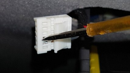

Deshalb.... habe ich die Micro-Timer aus dem Stecker heraus genommen.
Dazu an gezeigter Stelle mit einem kl. Schraubendreher die Lasche leicht anheben und den Schraubendreher leicht in Richtung Wiederhaken bewegen. Dann kann man die Klappe öffnen.

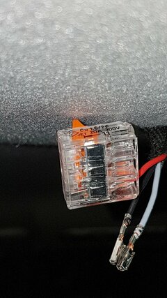

An diesen Stellen muß die kl. Haltefeder zurück gedrückt werden und dabei leicht am Kabel ziehen. Jetzt ab in den Wago-Stromverteiler:dance:

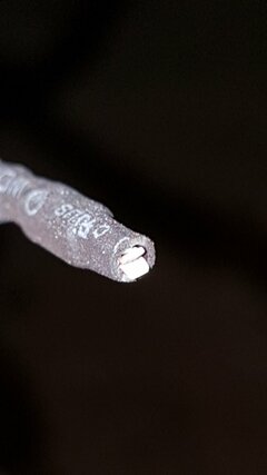

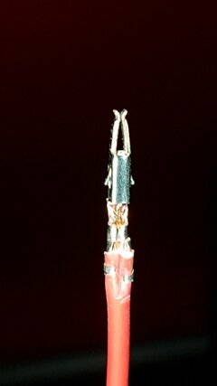

Dann zu den Steckern für die Lampen. Hierfür habe ich ebenfalls Micro-Timer auf ein 1.5mm² Kabel gecrimpt und ein Schrumpfschlauch frontbündig drüber. Passt!!!
20180817_133955.jpg20180817_135424.jpg20180817_140603.jpg incl. Zugentlastung!

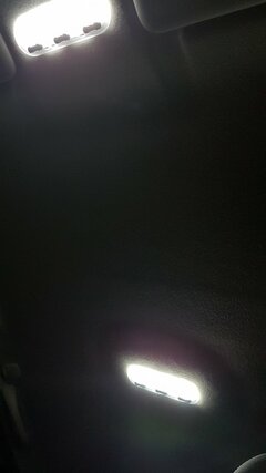

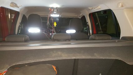

20180817_150121.jpg TEST!
Offenes Kabelende an die Wago-Verteilung! Vorteil, sollte doch ein Kabel runter rutschen, gibt es keinen Kurzschluß. Also Stromversorgung für die Zusätzlichen Leuchten hergestellt ohne die Micro-Timer oder das Steckergehäuse zu verletzen. Ist somit Rückrüstbar. Macht nur leider wenig Sinn, wenn man dann Löcher für die Leuchten in den Dachhimmel schneiden muß! :wall:

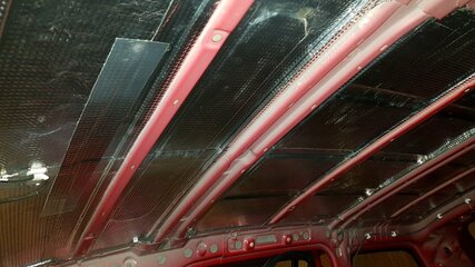

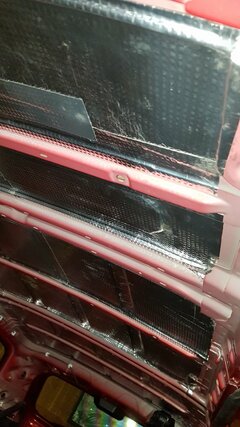

Dann war ich mir unsicher ob genug Platz oberhalb des Himmels für die Leuchten ist. Also habe ich den Himmel entfernt. Bei dieser Gelegenheit.....
...habe ich ein wenig der Dämm-Orgie gefrönt..! Morgen dann Malerflies und die Löcher für die Leuchten erstellen. Dann ist das Dach auch schon fertig!:dance:
