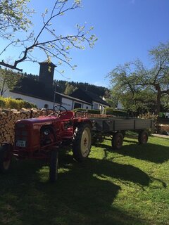

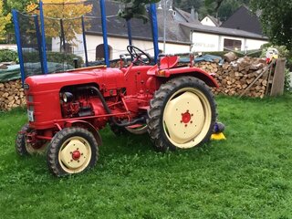

Ich war bis jetzt immer mit meinem Fahr D130AH im Wald. Der ist mir aber eigentlich zu schade und soll mit seinen 62 Jahren
in den Ruhestand. Sprich Sonntags nur noch meine Kids und mich durch die Gegend schleppen.

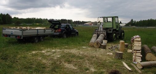

Falls der Sorento den Hänger nicht wegbekommt, der MB auf jeden Fall.
Grüßle
Volvo XC 70 D5 AWD (steht bei dir in der Signatur) + vernünftigen Hänger,
